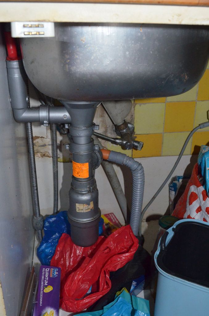

Abito in un condominio, le tubazioni che finiscono nel muro sembrano di metallo (allego foto), non ho mai provato a contatore spento. Il Problema è che non succede sempre, ho appena provato scalzo, e non è successo niente. Cosa potrebbe voler dire? Energia statica? Per rispondere a Giovanni non so cosa dirti; la scossa la prendono per lo più le mie figlie che, essendo 2 selvagge, girano sempre scalze per casa e mi pare che la scossa si verifichi dopo aver aperto il rubineto e toccato l'acqua (io per lo più usando scarpe con para di gomma sono abbastanza esente dal fenomeno).

Gnutello, scusa la curiosità assolutamente non pertinente, ma, guardando la foto che hai postato, mi pare
che ci sia qualcosa di poco chiaro nello scarico del lavello: sembra che il sifone scarichi direttamente nello
scarico della lavastoviglie, dal momento che dietro non si vede il tubo che entra nel muro. Ma forse è solo una illusione ottica...

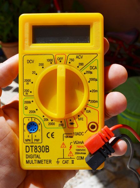

gibor, posseggo questo tester, su che valore devo devo posizionare il selettore per fare la prova che mi suggerisci? In effetti se dovesse dare un dispersione, che al momento non è percepibile toccando con le mani, potrei successivamente fare la prova del distacco dell'interruttore generale e poi riprovare col tester.
x giovanni: il tubo che entra ne muro è presente ma non si vede perché coperto nella foto dal sifone.

Per adesso con quei valori non devi sentire la scossa, valori che potrebbero rientrare nella media delle dispersioni domestiche.
Se vuoi fare ulteriori verifiche devi
Staccare il generale (ancora meglio diretto al contatore enel) del tuo appartamento
ripetere la misura appena fatta e valutare il nuovo risultato così
Se i valori si sono abbassati o azzerati completamente, la dispersione proviene dal tuo appartamento, anche se per adesso non è nulla di anormale io ti consiglierei di attendere livelli più elevati di dispersione, per poi procedere nella ricerca dell'apparecchio che la provoca.
Se invece rimangono più o meno gli stessi valori, significa che la dispersione è in risalita dall'esterno... e qui le cose si complicano.
Per avvalorare la seconda ipotesi serve una verifica della messa a terra, sia dell'impianto elettrico, che dell'impianto idraulico (equipotenziale), ma qui è sempre meglio in questo caso che fai intervenire il parere di impiantisti.
