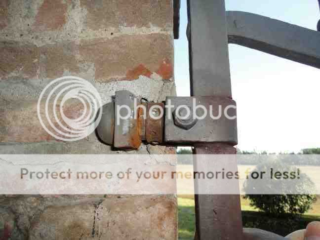

Metto anche una foto del cardine superiore, mentre per il sotto è semplicemente il montante del cancello che nella parte inferiore entra in una piastra forata a terra.
Allora: come consigliate di ricostruire tale colonna? E nel caso vinca l'opzione del cemento armato, come fissare il cardine superiore? Sicuramente immagino andando a ancorarsi ai ferri dentro il cemento...
però come?
