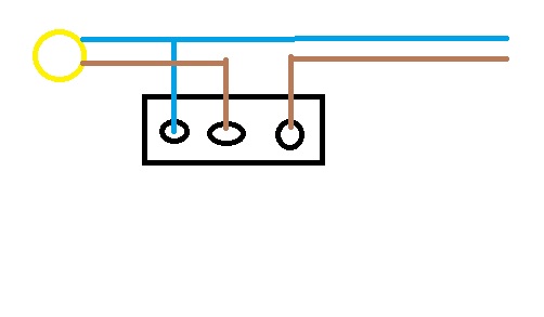

Buongiorno,
possiedo un interruttore con spia. Vorrei che la spia si accenda quando la lampade è accesa e viceversa.
E' corretto il collegamento come da foto allegata?
Grazie per l'attenzione
Re: schema interruttore spia
No, non è corretto, bisogna capire però come funziona l'interruttore. Presumento che chiuda il centrale ed il contatto a dx devi collegare:
Contatto tutto a dx la fase (L)
Contatto centrale alla lampada (porta la fase L il neutro glielo devi portare direttamente senza passare per l'interruttore)
Contatto a sx neutro (N)
Rimane una supposizione però.
Messaggio da gfr »
Vi ringrazio.
L’interruttore è effettivamente molto vecchio. Ricordo di aver piazzato molti anni orsono l’identico interruttore in cucina che mi segnalava se la lampada, con la tapparella chiusa, del terrazzino era accesa. E’ tuttora funzionante!!
Facendo questo collegamento la lampada si accende ma la spia dell’interruttore è spenta.
Probabilmente,perchè la spia si accenda, devo fare un ulteriore collegamento come da linea gialla. Giusto?
Messaggio da gfr »
Mi spiace , ma ho paura di non venirne a capo, le ho provate tutte magari sbagliando. Per fortuna non sono mai andato in corto.
Provo ad allegare lo schema di Scintilla con incluso il mio interruttore dove esistono 3 contatti A B C.
Ecco, sareste così gentili da fare i collegamenti su questo schema?

Messaggi: 9953
gfr ha scritto:Mi spiace , ma ho paura di non venirne a capo, le ho provate tutte magari sbagliando. Per fortuna non sono mai andato in corto...
Secondo me c'è una incomprensione di fondo...
Se nella scatola dell'interruttore ci sono soltanto due fili lo schema di scintilla non riuscirai mai a realizzarlo perchè presuppone di utilizzare anche il Neutro che nella scatola dell'interruttore normalmente non arriva.
Questi vecchi interruttori hanno una lampadina al neon che messa in parallelo con l'interruttore, quando il contatto è aperto (illuminazione spenta) il passaggio di corrente che avveniva attraverso la resistenza del filamento delle vecchie lampade ad incandescenza ne consentiva l'accensione per poter vedere l'interruttore al buio. Naturalmente quando si accendeva l'illuminazione la lampadina al neon si spegneva.
Ora con le nuove lampade a basso consumo e a LED, in genere in questa modalità neanche funzionano più, quindi temo dovrai portare il neutro nella scatola dell'interruttore e farla funzionare come chiedevi inizialmente seguendo lo schema che ti è stato indicato.

gfr
Messaggi: 178
Iscritto il: mer 19 dic 2007 3:07 pm
Messaggio da gfr »
Ho risolto!!
Tra le mia cianfrusaglie ho trovato un interruttore bipolare con spia(vedi foto—>art.2015 ma non vedo la marca, credo la si trovi su Amazon).
Perché funzioni(lampada accesa spia accesa) è necessario che la linea entri sulla parte che ho segnato in bianco. Se fai il contrario la spia rimane sempre accesa.
Grazie a tutti
