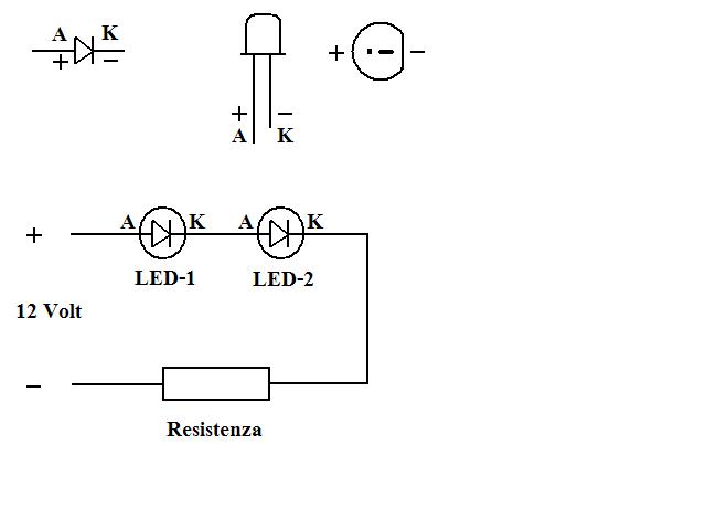

Ciao Charly_gs,
scusami, ma prima non ho avuto proprio il tempo di disegnare uno schemino...
Allora lo schema di montaggio dei led è questo
Per riconoscere l'Anodo (A) dal Catodo (K) si verifica la lunghezza dei terminali del LED, quello più lungo è l'Anodo e va quindi attaccato al positivo.
La resistenza calcolata con la formula indicata da ilLory verrebe da 640 Ohm...
Se vai a cercare una resistenza di quel valore non la trovi facilmente, ma troverai molto facilmente i valori di 560 Ohm (Verde-Blu-Marrone) o 680 Ohm (Blu-Grigio-Marrone) che sono due valori standard.
Ti consiglio di comprarle entrambi (costano poco) e provare prima una e poi l'altra e verificare quale ti da la luce più adatta.
Per la potenza dissipata facendo i dovuti calcoli viene 50 milliwatt, quindi anche le resistenze più piccole che sono da 1/4 di watt (250 milliwatt) vanno più che bene... ma se le trovi da 1/2 watt va ancora meglio.
