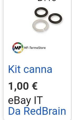

Ci manca un anello in plastica spaccato in un punto ,per consentire l'inserimento nel secondo incavo più in alto

Con la canna di ricambio non mi hanno dato un anello in plastica spaccato, però mi hanno dato un anello verde piatto (non in plastica) simile a questo:
E' possibile che nel mio caso io debba mettere questa cosa verde nel secondo incavo più in alto? Oppure questa cosa verde serve ad altro, e debbo insistere perchè mi venga dato un pezzo in plastica, che non era presente nella confezione?

Quella sai dove devi dirgli di mettersela !,
Deve darti l'anello spaccato . O non ci fai niente con altro .
