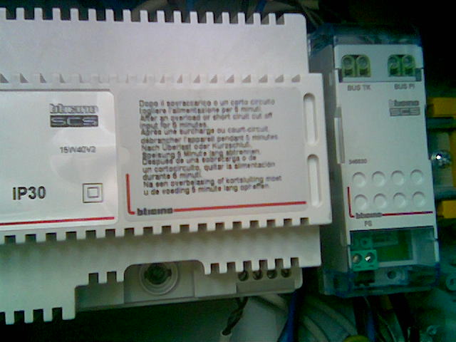

Ti mando la foto della scheda elettronica. Non si vede molto bene perchè l'ho ripresa con un cellulare....

non e' la scheda comando cancello, ma alimentatore in bus del citofono btivino scs

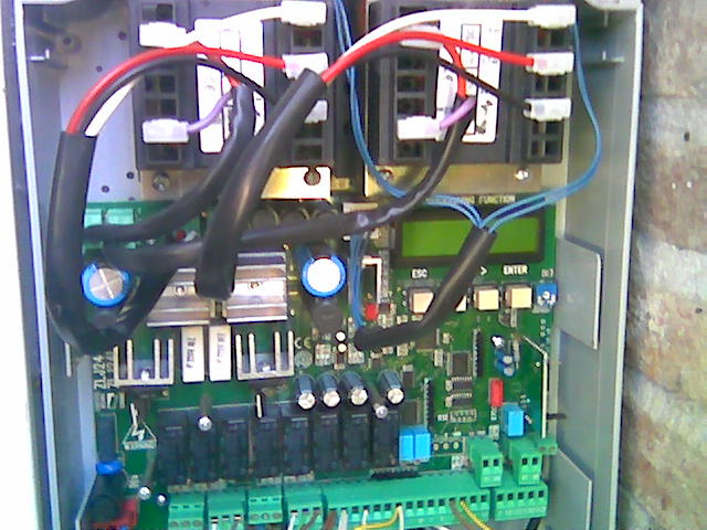

Si grazie, l'ho vista (non era poi difficile vederla). Comunque allego foto. Siccome ho visto che ha 4 viti, vorrei sapere che tipo di cacciavite potrei usare per aprire. Ho usato uno a stella che ho in casa, ma non sono riuscita ad aprire il coperchio....
Inoltre, dopo l'apertura come dovrò procedere?

Sono riuscita ad aprire il coperchio e ho fatto una foto della scheda che allego. Spero si riesca a capire qualcosa, altrimenti farò un'altra foto.

vedo ,la schedina radio sembra innestata, la centrale e' recente , io mi sono fermato con came al 2000 , quella per programmare radiocomandi serve entrare in programmazione e da menu' si entra in aggiungi radiocomando , credo, bisogna cercare il manuale installatore per capire come aggiungere radiocomando

Ti ringrazio moltissimo. Vorrei anche chiederti se per favore mi puoi indicare sulla foto qual'è la schedina af43.
Pensi potrebbe essere comunque utile acquistarne una?
Oltre alla scheda quale altra potrebbe essere la causa?
IOT
Messaggi: 104
Iscritto il: dom 27 giu 2021 1:42 am
Re: Telecomando CAME Top 432 EE che non apre cancello elettrico
Messaggio da IOT »
e' a destra innestata su connettore rosso messa in verticale non sembra af43 ma sara' la nuova versione,ma e' solo un modulino ricevente la decodifica e' in scheda centrale, puoi controllare se infilata bene , e puoi togliere corrente 220v al cancelo aspettare 2 minuti e ridare, ma io pens oche ci sia o programmazione persa o radiocomando vecchio guasto e nuovo da codificare e associare a utenti , privilegi, dentro a memoria centrale

Scusami, si vede una scheda verticale sulla destra, ma non sembra inserita su un connettore rosso . Io vedo un connettore rosso leggermente a sinistra della scheda verticale. (se me la potessi indicare magari con una freccia...).
1)Quindi dopo aver tolto la corrente, potrei provare a staccarla e ad inserirla nuovamente?
2) Riguardo al telecomando/radiocomando, non penso sia la causa perchè ho sostituito le pile ed inoltre ne ho acquistato uno identico TOP 432 EE......
3) Se decidessi per la riprogrammazione, le istruzioni del manuale che hai allegato, sono valide anche se è abbastanza vecchio?

sostituire pile non vuol dire che funzioni , spesso si guasta scheda elettronica telecomando, acquistare uno nuovo deve essere programmato da installatore in centrale , la scheda af43 nel 2000 era infilato in zoxccolo rosso centrale, io ultimo impianto came che ho fatto era 22 anni fa si usava centrale zl150 per motori a 12v , e za3 per motori a 230 , queste centrali nuove mai intervenuto sono recenti la schedina e' evidenziata, ma non si guasta
