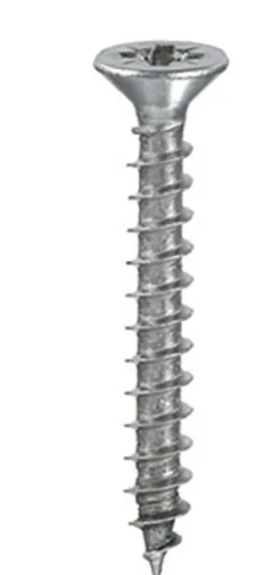

Era riferito solo al tipo di viti: se metti delle viti a testa piana (svasata) per legno:
queste quando la parte conica va a stringere nel foro diventerà come una spinatura. Mentre le viti a testa tonda (o con rondella sotto): Immagine
anche se li stringi forte non vanno a chiudersi sul foro e danno al legno un certo margine di libertà di movimento. Naturalmente, è sottinteso che il foro sul cavallotto sia più largo del diametro della vite.
