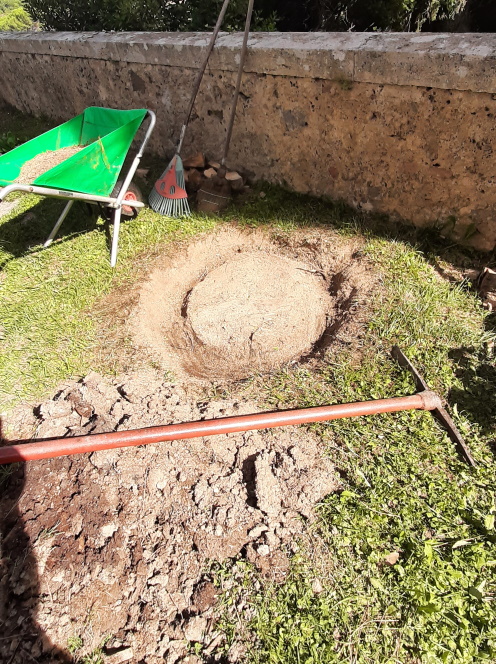

Volevo interrare questo ceppo di leccio per farci il prato, ma sono arrivato fino a qui e mi sono arenato: il legno sottoterra è fradicio e la catena della motosega (da potatura) non ci attacca.
Mi hanno consigliato di farne una groviera con in trapano, e poi giù di piccone e scalpello. Ma già a pensarci mi sento male... :(
Qualche idea?
Ah, considerate che quel piccone li accanto neanche lo scalfisce da quanto è duro.

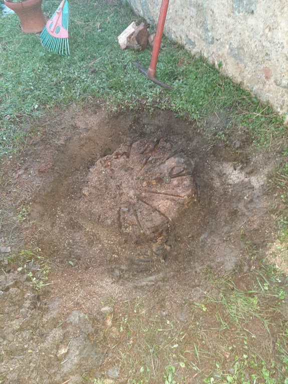

Si, mario, ho usato una motosega da potatura per farci dei tagli a spicchio. Però la catena era nuova e ora è da buttare. Quindi ieri ho preso il trapano e ho cominciato a farci una groviera sugli spicchi con una punta a legno di 22, e già le cose sono migliorate: anche con la catena rovinata il legno con tutti i fori salta via che è una bellezza. Ne ho già fatto la metà... però ora devo riaffilare la punta perché anche quella non taglia più. Ma almeno quella in due minuti l'affilo e poi riparto.

Missione compiuta.
Come anticipato, prima ci ho fatto i fori e poi ho scassato con la motosega. Ecco due foto:
E' stata dura, ma anche questa volta ce l'abbiamo fatta. :)
