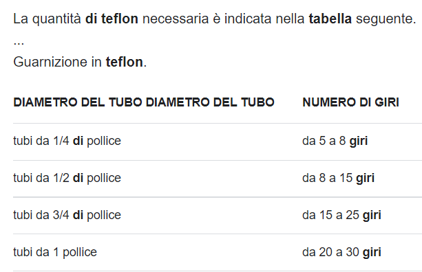

Si, la canapa rispetto al teflon può essere messa anche da uno sprovveduto e al 99% farà tenuta, lo stesso non si può dire per il teflon. Ci sono delle tabelle che in base al passo del filetto indicano il numero dei giri da dare al teflon:
Tabella giri di teflon.png (23.27 KiB) Visto 5588 volte
però poi succede che uno non se ne ricorda e finisce sempre per metterne troppo o troppo poco... con la conseguenza che poi la giunzione non tiene perfettamente. In più c'è il problema, appunto, di far prendere il più possibile tutti i filetti a disposizione, e così succede di dover tornare indietro di mezzo giro con la conseguienza che poi il giunto non tiene più e gocciola. A quel punto occorre svitare e aggiungere quelche giro di teflon... se non rifare addirittura guarnitura completamente.
