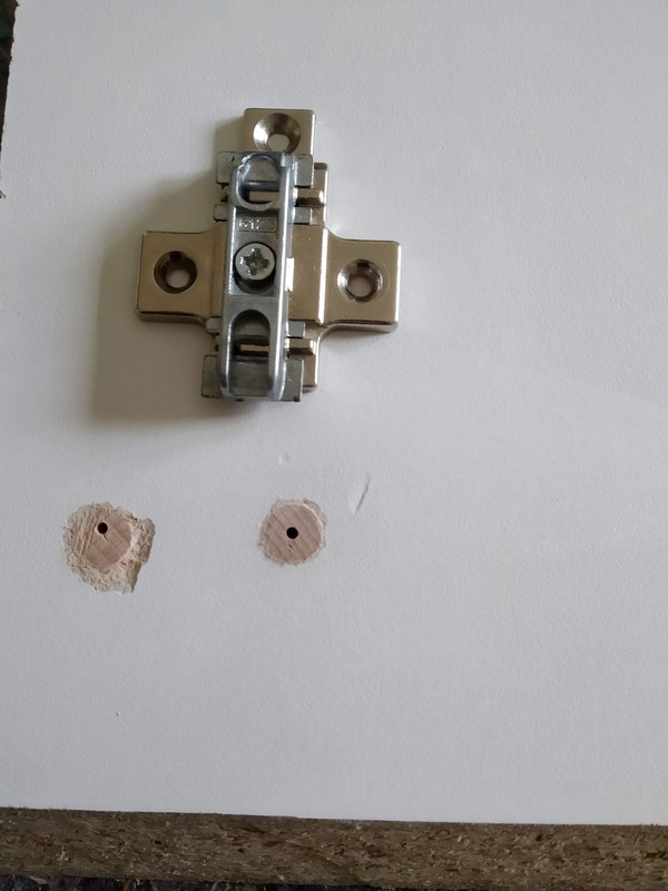

vorrei sapere secondo voi che materiale posso utilizzare per coprire la parte verticale di un mobile a ponte nel cui foro devo reinserire poi una vite che entra poi nella staffa stesso del mobile, grazie

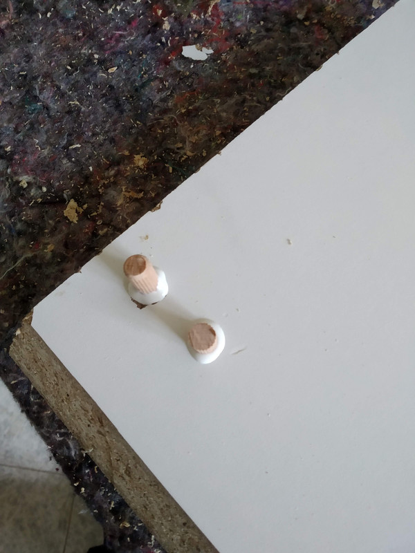

se ci devi metter una vite io non mi fiderei del solo stucco, di solito
in questi casi io faccio così
