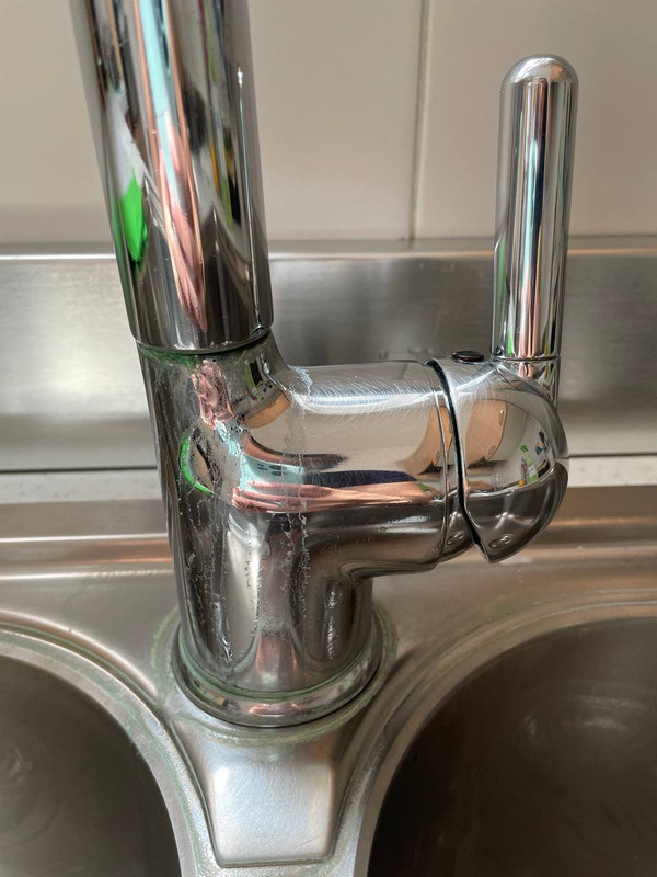

In cucina ho da qualche mese il rubinetto del lavandino che perde lateralmente; inizialmente accadeva solo quando spostavo il rubinetto verso destra, ora anche restando a sinistra. Nelle foto, dove vedete il calcare, sono i punti da cui esce il rivoletto di acqua (le due giunture). Speravo di poter caricare un video ma credo che non si possa fare.
Mi chiedevo se il rubinetto si debba comprare nuovo, oppure se sia riparabile da un idraulico. Vorrei sostanzialmente evitare di far venire l'idraulico in casa per poi farmi dire che dobbiamo prima acquistare un nuovo rubinetto.

va cambiata la o le O-ring di tenuta che in pratica è una guarnizione a forma di anello

Come dice giustamente mariobrossh, la perdita dalla giuntura della cannetta è dovuta dalla guarnizione (o-ring) usurata.
Se hai modo di capire come la cannetta possa essere smontata, la sostituzione puoi farla anche da sola.

Guarda sul corpo del rubinetto se c'è una vite che fa da fermo, se non c'è , tira la canna verso l'alto si deve sfilare.
