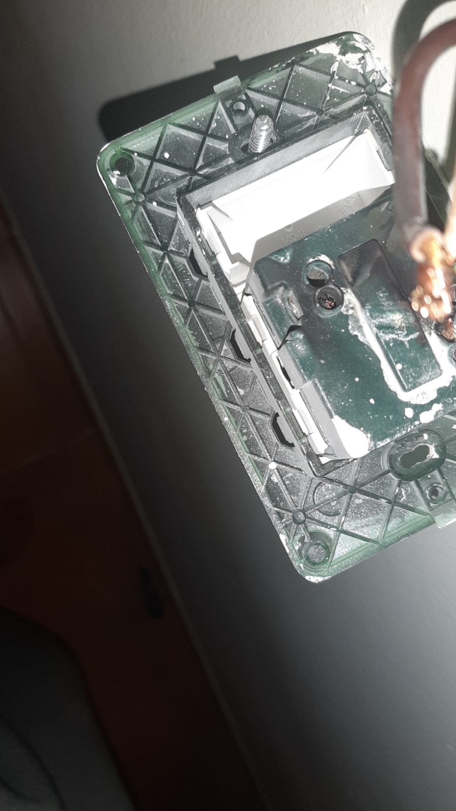

Aggiungo un bit in piu dopo aver smontanto il pannello di dietro , l'antidisturbo e la valvola dell'acqua di carico ....NON ARRIVAVA CORRENTE ALLA SPINA.
Seguendo il filo ho scoperto che c'era una deviazione dove uno dei fili era interrotto e la presa è bruciacchiata...perchè ?

prima cambia quella presa e assicurati che i fili non siano
cotti, in questo caso spellali e attorcigliali bene,
dopodiché stringili molto bene nel morsetto della presa

Ha Funzionato!!!!!!
GRAZIE A TUTTI!!!!
Re: Lavatrice LG f1443kd non si accende
Meglio così! Però l'importante sarebbe anche aver capito perché quella presa era cotta in quel modo. Altrimenti quello che è successo ti può anche ricapitare. Poi hai parlato di derivazione dentro la presa: vuoi dire che, per esempio, quella presa doveva reggere il carico di più elettrodomestici, tipo, forno o altro? : Question :
