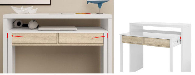

Purtroppo sono poco chiaro
il piano inferiore è estraibile, ma lo spazio eventuale per dei listelli a scomparsa è veramente esiguo

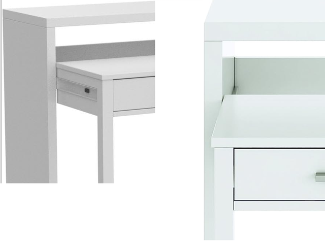

Spero che questa immagine chiarisca meglio
Essendo molto piccola la consolle non voglio mettere un piano fisso

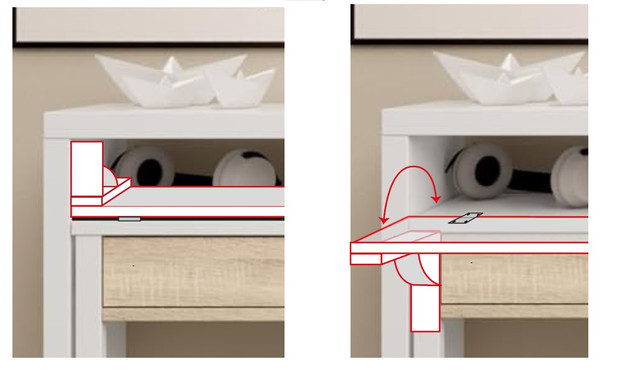

Con dei listelli così delicati e messi all'estremità il piano a ribalta non rischia di non poggiarsi per niente ?
Questa modalità è inapplicabile ?

Si, questa mi pare una buona idea... a patto che tu ci metta un appoggio a squadra. Così quando ribalti il piano aggiuntivo ti batte sotto l'ala alta della squadra e hai un bel piano di appoggio che ti sostiene il peso delle braccia appoggiate sopra. L'ala battente ti conviene farla sfruttando al massimo lo spazio sopra. Poi per il fissaggio delle cerniere ti conviene mettere delle viti a ferro passanti con il dado. Così anche le cerniere reggono meglio lo sforzo. Tanto, anche se sotto si vedono i dadi, quando richiudi il piano ti rimane tutto dentro e si notano poco.
Ora, andando sul pratico, ti conviene usare delle squadre di commercio... tipo reggimensola in ferro, per capirsi. Difatti, il tuo ripiano ribaltabile sarà a tutti gli effetti una mensola.
L'unico neo saranno le due cerniere che non faranno il filo e ci batterai sempre le mani e le braccia. Magari, prima di montarcele, smussagli bene gli spigoli con un angolo di 30°. Sarà sempre meglio che niente... visto che a, quanto ho capito, tanto tu non sei attrezzato per fare l'incassatura con la fresatrice.
