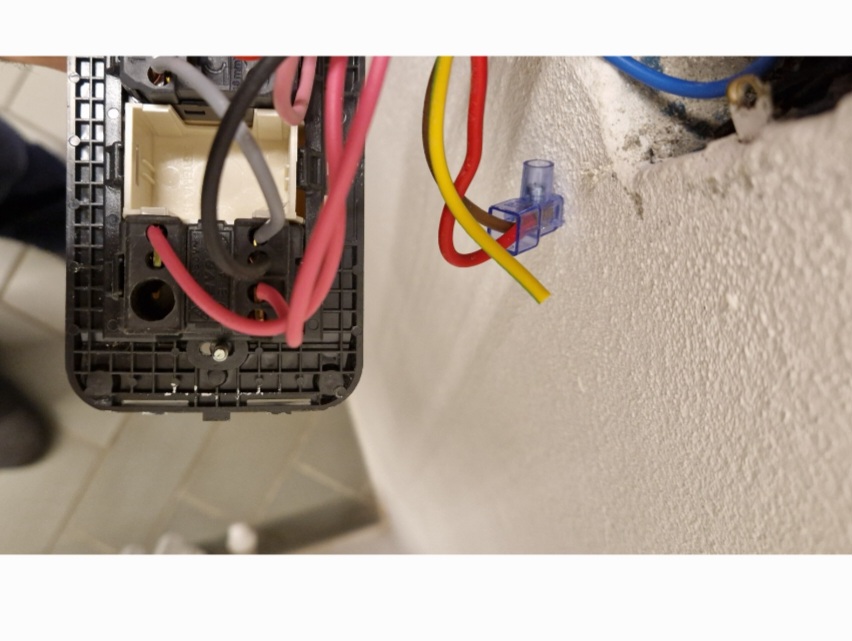

Puoi aprire il deviatore che ti da questo problema e fare una foto dell'interno?

Allego foto
Ha sempre funzionato (6/7 anni), da una settimana non funziona più

c'è qualche lettera o numero stampata vicino ai contatti del deviatore tipo L1 L2 ecc. ?

Come detto da mariobrosh ci devono essere dei numeri o delle lettere. Lo schema, comunque, è questo:
https://www.youtube.com/watch?v=KzKqu8nNdBA
Potrbbe essere che nel montare il nuovo hai invertito i fili.
