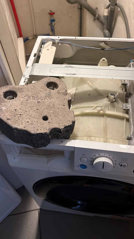

Buongiorno,
Ho acquistato una lavasciuga usata qualche mese fa, dopo qualche lavaggio ha iniziato a fare ogni tanto dei rumori(principalmente durante la centrifuga.
Ho provato ad aprire i coperchio superiore ed ho scoperto che il peso superiore non c'era più, era perterra.
Il problema è che i supporti di plastica ai quali era attaccato il peso si sono rotti.
Ho trovato un ricambio originale per una quarantina di euro ma secondo voi e' possibile ripararla? magari usando una buona colla bicomponente?
Vi linko un paio di foto, grazie mille!
https://drive.google.com/drive/folders/ ... drive_link

Re: Lava asciuga con peso superiore rotto
io lo incollerei con abbondante Polimax perché essendo elastica
asseconda i movimenti della macchina
Se è polietilene (o similia) dubito che ci attacchi. Però una prova si può sempre fare... magari in un punto nascosto.
Ora la domanda è un altra: perché si sono rotti i supporti? Guardando le foto si vede che il peso è fissato tutto decentrato rispetto al suo baricentro... e di sicuro è stato quello il motivo per il quale i supporti si sono staccati. Quindi, anche se la colla tenesse bene, come si è staccato prima si ristaccherebbe dopo. Per cui, oltre che in quei due punti, converrebbe creargli altri appoggi/fissaggi.
Per capire come fare servirebbe un altra foto con il peso posizionato sopra al suo posto.
Poi si capisce di che materiale è fatto il pezzo? Perché, per farlo appoggiare anche da altre parti, occorrerà sicuramente farci delle prolunghe sotto. Visto che i punti dove c'erano i supporti sono sollevati rispetto al resto... anche perché siamo appoggiati sopra una parte cilindrica.
La foto con il pezzo al suo posto serve soprattutto per capire se passa di sotto a quella traversa in lamiera, e dove si possono creare degli appoggi aggiuntivi. Così a vedere le foto sembrerebbe che il peso non passasse sotto la traversa... però, se fai una foto con il peso al suo posto poi se ne riparla.
Ah, come colla ci sarebbe anche questa poliuretanica.
La danno con una resistenza di 140kg/cm2. Io sono anni che la uso e non mi ha mai deluso.
