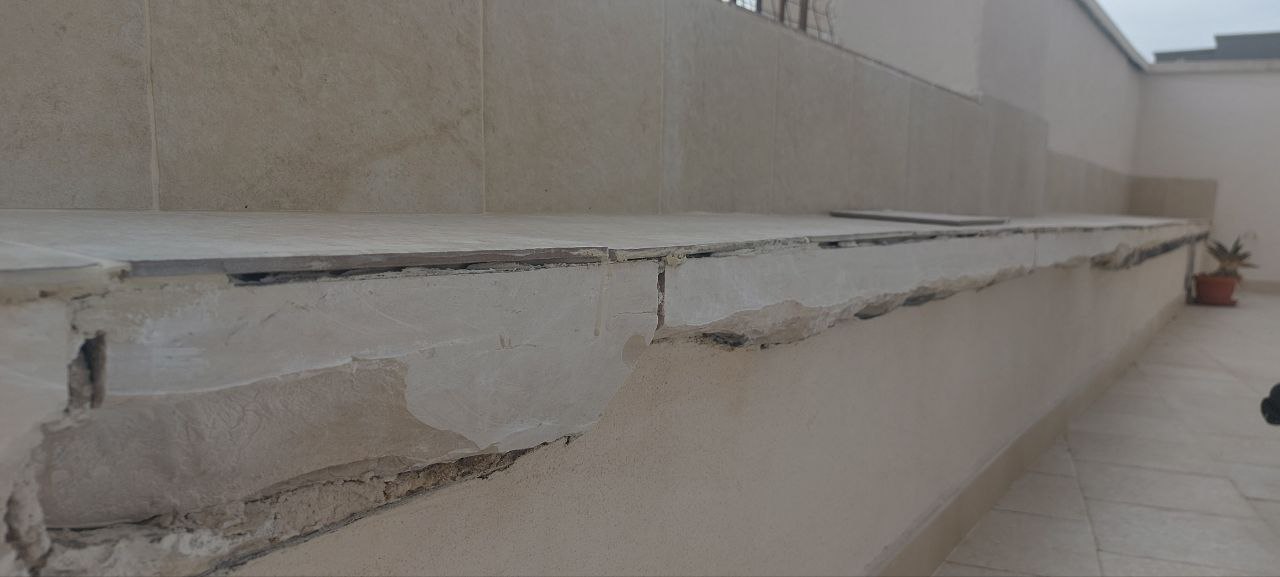

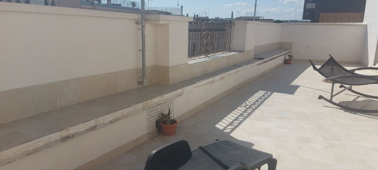

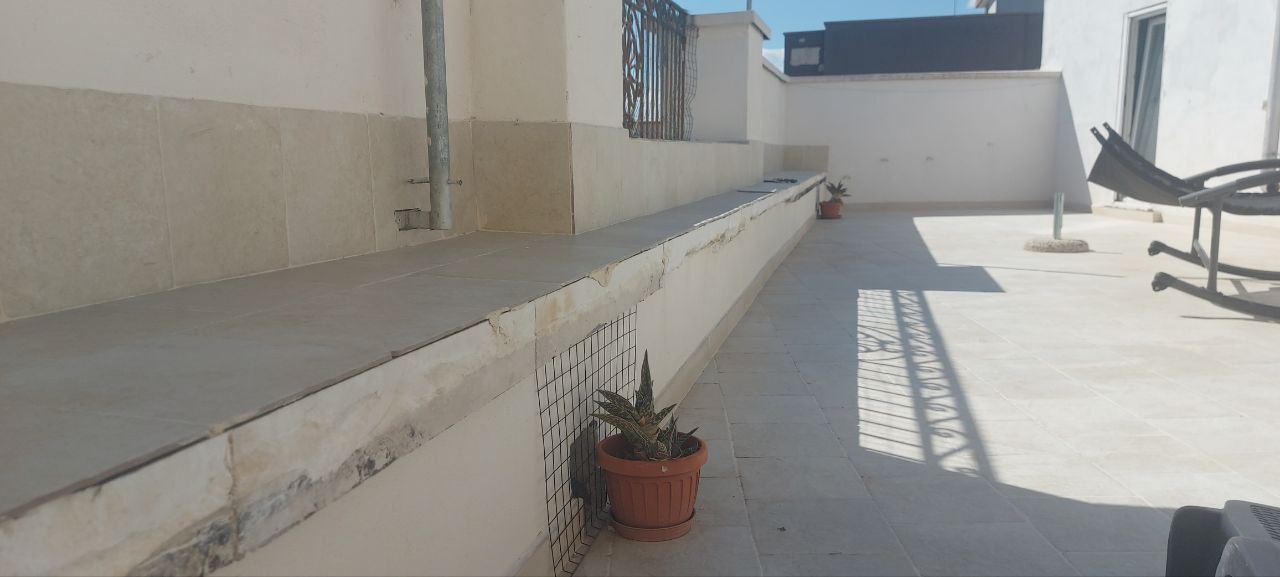

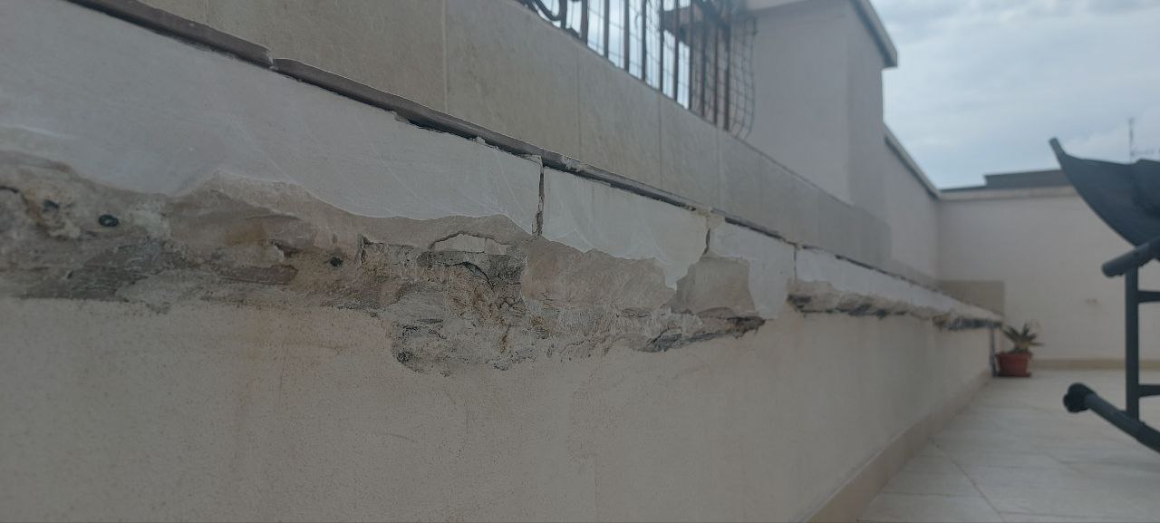

Questa estate abbiamo rifatto il terrazzo da zero rimuovendo resina, vecchie guaine, pavimentazioni sottostanti, massetto e rifacendo massetto e pavimentazione.
Purtroppo non abbiamo definito bene come fare il rivestimento delle sedute e ora abbiamo da rifinire questa parte ma non sappiamo come muoverci.
Il piastrellista ci ha detto che se incolliamo in verticale piastrelle tagliate a misura, ci sarà sempre il rischio di infiltrazioni in futuro perchè la piastrella orizzontale doveva essere posizionata già prima sporgente di qualche centimetro. Purtroppo essendo in pietra non si riesce a levigare.
Il marmista allora ci ha consigliato di incollare lastre di travertino su tutta la seduta, predisponendo una veletta verticale di 15 cm.
A noi servirebbe qualche profilo arrotondato in modo da poter creare una continuità con le piastrelle in orizzontale, in modo da evitare infiltrazioni in futuro.
Secondo voi quale soluzione sarebbe indicata per rifinire il tutto?
Non sono riuscito a spiegarmi molto bene, spero che allegando qualche foto si capisca meglio
Re: Rivestire bordo di una seduta
ciao...io credo che in quella situazione, c'è poco da correggere, nel senso che come ti dicevano giustamente, la mattonella sarebbe già dovuta sporgere a copertura di quella di sotto, però, considerando le foto, potresti valutare di mettere dei jolly magari in alluminio così durano in eterno....dovresti tagliare con la mola sotto le mattonelle eliminando un pò di colla, per poi riempire nuovamente con la colla nuova, inserire i jolly e poi applicare il rivestimento verticale.
Naturalmente prima di riempire di colla, prova a secco se i profili entrano interamente nel "sotto mattonella"
Se non mi sono spiegato fammi sapere : Thumbup : : Thumbup :

Si anche la tua mi sembra un'ottima soluzione, sentirò il piastrellista e credo che vorrà fare proprio qualcosa del genere : Thumbup :
