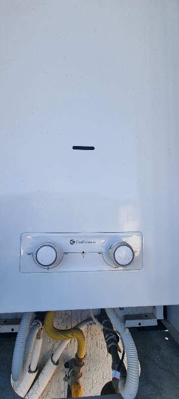

Buonasera ho uno SCALDABAGNO A GAS ISTANTANEO CHAFFOTEAUX BRD LNX 14 LITRI CAMERA APERTA LOW NOx METANO/GPL nel mio caso alimentato a gpl. Succede che quando apro l acqua calda esce tiepida. Se apro in concomitanza anche il bidet inizia ad uscire calda. Oppure se apro l acqua è tiepida, chiudo e riapro è fredda, faccio di nuovo inizia uscire calda. Ho pulito gli ugelli, cambiato le batteria. La fiamma si accende subito, l unica cosa che noto la fiamma bassa seppur giro la manopola della fiamma al max. Un altra cosa che ho notato se giro quello della portata dell acqua al max la fiamma aumente ed esce calda. Cosa potrei provare a fe o cose? Grazie
Re: Scaldino a gas CHAFFOTEAUX BRD LNX 14 LITRI CAMERA APERTA LOW NOx esce acqua tiepida
In genere questi scaldini si tengono con la portata di acqua al minimo , o quasi , quindi manopola destra tutta girata in senso orario . Altrimenti la membrana non pigia con tutta la corsa sulla valvola gas , e rimane parzialmente chiusa .

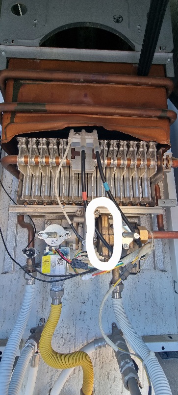

Diciamo che fino a poco tempo fa anche a metà (logimente sempre regolandomi della temperatura esterna) ha funzionato. Non ho mai messo al minimo (max) la portata dell acqua, perchè sapevo che avrebbe prodotto molto calcare. Quindi peggioramento per la caldaia e tubazioni. Nel caso fosse la mebrana devo svitare dove allego foto e in questo caso pulisco o cambio direttamente? Cmq grazie per avermi risposto

Un ultima domanda quindi che tu sappia devo aprire dove ho cerchiato la foto che ho allegato. Cmq grazie mille del consiglio e risposta
Devi smontare tutto il gruppo acqua e svitare le viti che racchiudono i due gusci
