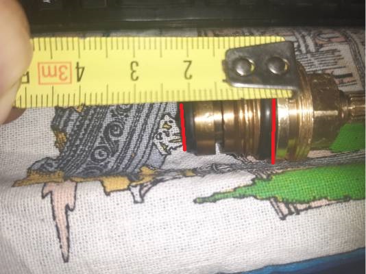

ciao Enrico51 e grazie , ho misurato cè la foto sono 2,5 cm
Messaggi: 2538
Re: Rubinetti doccia che girano a vuoto .
Ora misura il tuo vitone, nel tratto in giallo, completamente chiuso e completamente aperto.
vitone rub.jpg (38.92 KiB) Visto 2601 volte

Messaggi: 2538
Fai foto chiara del foro filettato dove avvita il vitone. Se c'è nei dintorni un altro ferramenta o meglio un negozio di termoidraulica. porta ilvitone che hai e spiega il problema. Secondo me serve un vitone un po più lungo o meglio con una corsa più lunga.

il foro filettato sono 2,5 cm , secondo te quanto dovrebbe essere la corsa del vitone da prendere , quelli attuali sono circa 3 cm tutto aperto . esistono vitoni di mezzo cm più lunghi ? o sono extralunghi . esattamente la foto del foro come ? vuoi l,interno ? grazie della pazienza .

Messaggi: 2538
Girano a vuoto quando chiudi o quando apri? Se girano a vuoto quando chiudi vuol dire che sono un po corti.Purtroppo non è facile trovare quelli giusti non conoscendo la marca dei rubinetti. io proverei a mettere uno spessore sotto la guarnizione (dentro la scodellina dove va la guarnizione), tipo una o due rondelline piane che entrino nella scodellina e abbiano un foro che permette il passaggio della vite.

Messaggi: 2538
Day ha scritto: dom 30 nov 2025 12:48 amun miscelatore ?
Ammesso che trovi un miscelatore con lo stesso inter asse, non puoi metterlo. I due rubinetti sono già comunicanti ed avverrebbe una miscelazione spontanea. Se sono comunicanti con un raccordo a T, si potrebbe anche fare ma devi rompere il muro. Prova le rondelline come ti ho consigliato. Anche le guarnizioni non sono tutte uguali, in questo caso ha un ruolo importante lo spessore che come puoi vedere nella tabella può essere diverso.
È mai possibile che non ti rendi conto che la misura non l’hai presa come ti ha suggerito Enrico ,
Ma più in alto , nella gola successiva !
Tu devi misurare da sopra l’O-ring Che è la battuta del vitone !
Invece misuri mezzo cm più su .
E non ti puoi mai trovare !
Lo vedi che dive hai messo il metro all’interno misuri 2,5m ?
E il vitone se lo misuri bene arriva alla stessa misura , per cui se stringi bene o con l’acqua calda si ammoscia la guarnizione , il vitone che sta a fine corsa comincia a girare a vuoto ..
Misura bene , secondo me deve essere magari mezzo cm più lungo

dalmos datte na calmata ! io nn faccio l,idraulico e ancora nn ho capito , come misurare , potete farmi un altro esempio , grazie . stamattina ho girato sembra che nessuno abbia la vite della guarnizione + lunga ne ferramenta ne idraulica , suggerimenti
Messaggi: 2538
Le viti sono normalmente delle 4m,ma misura quelle che ci sono,ne trovi quante ne vuoi. Strano che i ferramenta non ne abbiano, prova anche negli autoricambi o nei fornitori per officine o nei Brico. Per la lunghezza se sono eccessivamente lunghe le tagli.
https://www.google.com/search?q=viti+4m ... s-wiz-serp
Per la misura del vitone, devi misurare tra le linee rosse, tenendo conto che anche l'anello di gomma, per quanto sischiacci, ha anche lui unsuo spessore.
