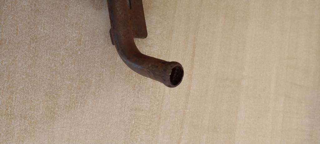

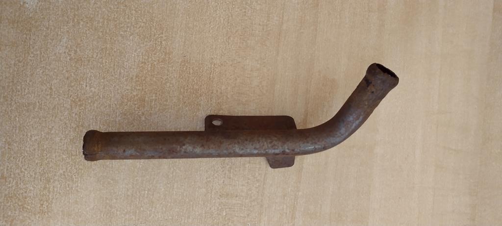

Ciao a tutti
dovrei costruirmi un tubo simile(o trovarne uno simile)magari di ottone,acciaio inox,rame...insomma che non arruginisca,Avete idee? e quella ''bombatura'sulle punte,come si effettua e come si chiama?grazie mille:oops: :oops:

Ciao, secondo me come farlo e di quale materiale dipende un po' anche dall'uso che se ne deve fare. Per esempio il rame è molto lavorabile, ma poi le due alette anche se saldate non avranno una grande resistenza. L'acciaio inox mi sembra il più indicato, si salda bene e a bassi spessori si potrebbe anche piegare, oppure da fare in più pezzi saldato. Io andrei con il pezzo da un carpentiere della zona e me lo farei rifare uguale. La bombatura interna,con un attrezzo a espansione, dovrebbe essere realizzabile.
