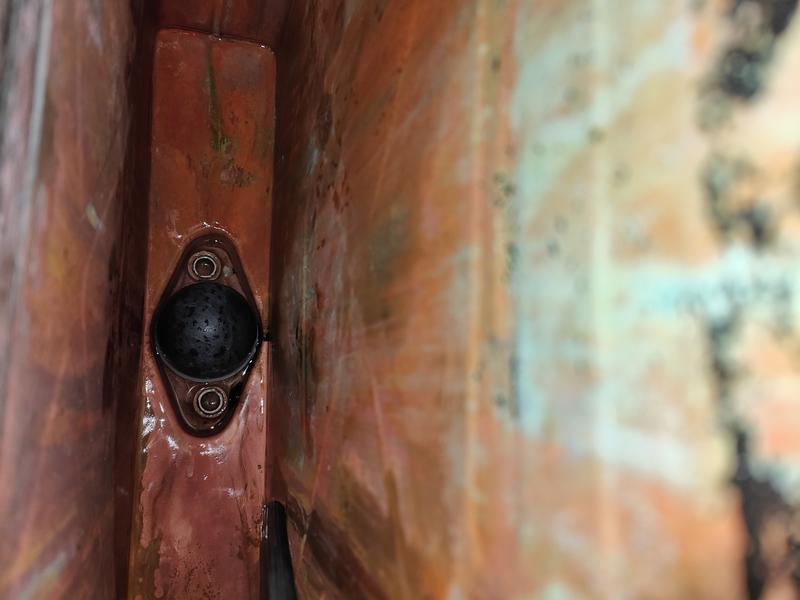

Buongiorno, ho una cassetta Pucci all'incirca anno 78, ho cercato di cambiare guarnizione sul fondo , ho cercato di estrarre tirando in su la sede con i 2 tubi troppopieno ma si sono frantumati. Poi da vari ricerche ho scoperto che sicuramente la sede non si estrae , ma i 2 tubi si svitano. Ora come posso fare a svitare la rimanenza dei 2 tubicini troppo pieno , allego foto.

ci devi incastrare qualcosa dentro, anche un tondino di legno potrebbe
andare, oppure una barra filettata del giusto diametro riscaldata e
avvitata così si incastra bene

Oppure uno di questi estrattori:
https://www.amazon.it/Gebildet-Estratto ... 9hdGY&th=1
Hanno la filettatura al contrario così che girando in senso antiorario questi forzano ancora di più dentro il moncone di tubo riuscendo (in genere) a svitarlo.

Grazie mille, provo con estrattore.

se hai lo spazio per infilarci un braccio e l'avvitatore quegli estrattori sono l'ideale
