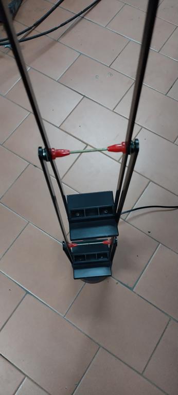

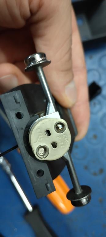

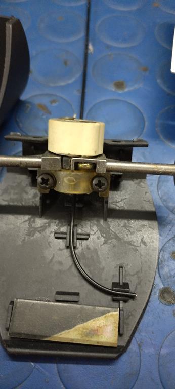

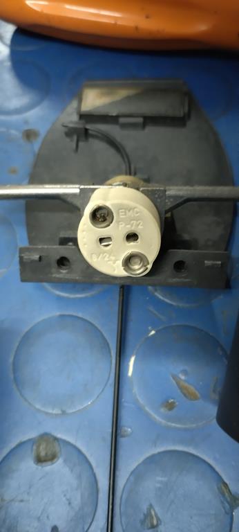

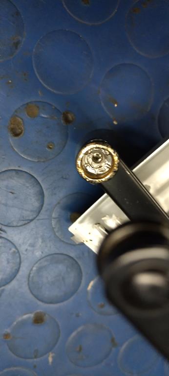

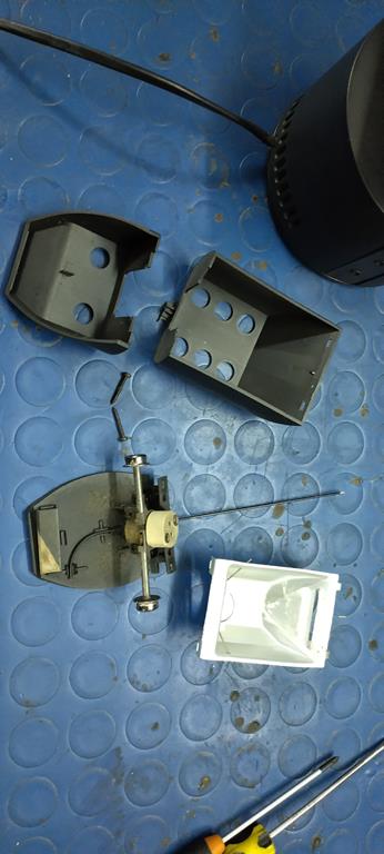

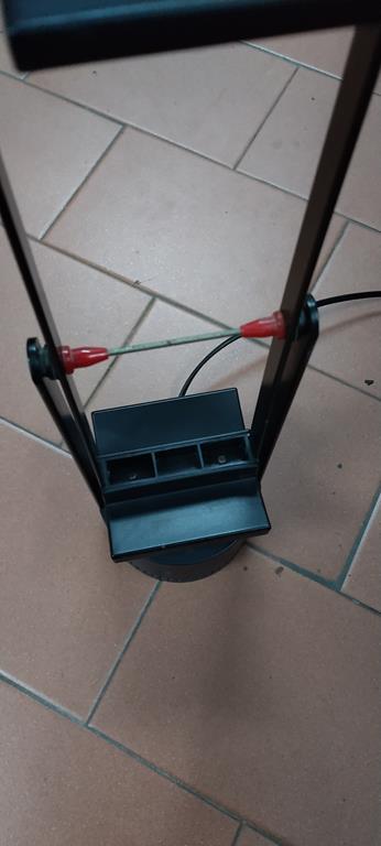

un mio parente mi ha detto se potevo cercare di riparare questa lampada,Artemide modello Tizio Plus.Ho sistemato ''un'occhiello'' che si era staccato e sono riuscito a ribatterlo dentro,ma non ho capito come si illumina.Inoltre,vorrei testarla per poi fargli acquistare o solo il vetro/lampadina(quale ci và?)/e ''antenna'' oppure tutto il blocco intero.Quindi,come dovrei testarla per capire se funziona?grazie mille :oops: :oops:

grazie per il link,ma forse è diversa,perchè il modello TIZIO PLUS porta una lampada non a led,da 55w
https://www.ambientedirect.com/chameleo ... NrtqUqS_uj
però forse può essere messa anche quella a led ,che consuma anche meno.
Ma per misurare se funziona,dovrei collegarla e vedere se sui terminali dei bottoni,ho 12v in continua? : Rolleyes : : Rolleyes :

ok,ma sempre 12v,giusto?che poi non capisco,ho letto che la tenzione passa tramite le aste e arriva ai ''bottoni''(non so come si chiamano,sembrano bottoni da giubbino)..senza fili o altro : Rolleyes : :shock:
