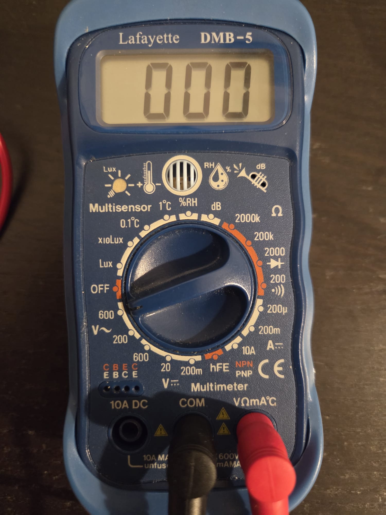

puoi mettere una foto di come imposti il tester ?

mariobrossh ha scritto: lun 29 giu 2026 8:35 pm puoi mettere una foto di come imposti il tester ?
WhatsApp Image 2026-06-29 at 23.05.03.jpeg (234.51 KiB) Visto 2209 volte
Messaggi: 17892
Re: Problema Multimetro per 220v
la cosa è molto strana, a meno che non metti i puntali in serie alla
fase o al neutro, come per misurare l'assorbimento di un elettrodomestico
sotto tensione, non deve sfiammare :-?
p.s. ma la misura è corretta ? lo fa anche se imposti il tester su 200 volt ?

Da quanto dici, escluderei problemi di tester e le impostazioni sono corrette. Questo è molto strano. Puoi descrivere meglio i punti dova stai misurando la tensione? Potresti fare una prova, misurare la tensione sull'uscita del differenziale , staccando almeno uno dei due fili che alimentano l'impianto. Ciò a condizione che le misure le hai effettuate sempre con le impostazioni della foto.

oggi non l'ha rifatto, boh alzo le mani
