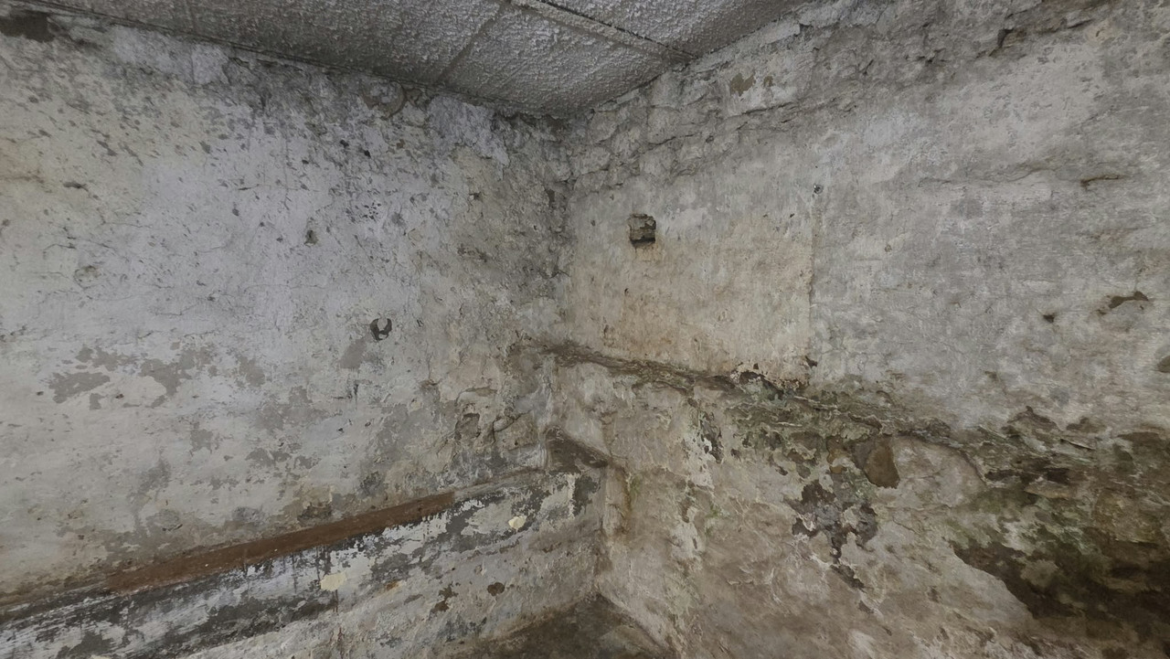

Ciao,
quella nella foto è una vecchia cantina che vorrei riadattare a laboratorio per falegnameria, piccoli lavoretti, ecc.
L'ho già pulita e tutti i muri sono stati passati a lungo con l'idropulitrice. per scrostare di più dovrei sabbiare (improponibile) o passare tutta la stanza con un attrezzo a mano (sarebbe un lavoro pesantissimo).
Vorrei capire qual è secondo voi la maniera più semplice, veloce ed economica per restituirgli un aspetto presentabile.
Non mi interessa che il muro diventi liscio né perfettamente in bolla (per quello occorrerebbero interventi pesanti che non mi interessano); Vorrei semplicemente che diventasse più pulito, magari verniciabile a calce e che non ritornasse ad essere un covo di ragni, sporcizia e terra che si sgretola dalle fessure del muro vecchio di oltre 100 anni.
Quel trattamento granulare che si intravede sul soffitto per esempio andrebbe bene ma non capisco cosa sia.. e comunque è stato applicato su dei mattoni forattini, non su vecchia pietra.
Pensavo a del cemento premiscelato ma ho dubbi sulla tenuta nel tempo... avete altre idee?
grazie.

La foto non è molto chiara. Mi pare di vedere delle riseghe sulle pareti e va chiarito subito se vuoi eliminarle o conservarle. Comunque, io partirei da una ena energica grattata, poi una mano di intonaco di attaccamento, come quello che hai sul soffitto. Su questo puoi fare altre mani miranti a uniformare. Per un lavoro decente puoi usare dei listelli per avere uno spessore uniforme.

Ciao, non sono un esperto quindi il mio parere è più di confronto alla pari.
A giudicare dalla foto, se si vuole fare un lavoro non professionale ma quanto meno discreto, occorrerebbe scrostare tutto il vecchio intonaco, e per fare questo probabilmente l’idea migliore è utilizzare un trapano scalpellatore elettrico (se ne trovano spesso anche di economici alla LIdl). Anche se in poche ore forse riusciresti a fare tutto, è pur sempre un lavoro che costa un po’ di fatica ma soprattutto polvere e rumore, quindi tassativo usare i DPI adeguati. Alternativamente l’unica è gettarci da sopra un intonaco o del materiale specifico, che però personalmente non conosco non essendo muratore, ma immagino ne esisteranno anche per il ruvido o rugoso che vuoi ottenere e che, date le caratteristiche dell’ambiente, sarebbe forse l’effetto migliore.
