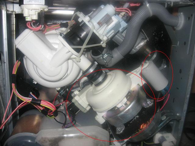

Allora ho fatto alcune foto.
1. http://yfrog.com/6timg1169bj
2. http://yfrog.com/1limg1170j
3. http://yfrog.com/1limg1167j
4. http://yfrog.com/1limg1168j
5. http://yfrog.com/6timg1171vj
Tutte tranne la 4° (http://yfrog.com/1limg1168j) sono state fatte dal basso con lavastoviglio riposta piegata a terra con il fianco sinistro (guardandola frontalmente) che poggia sul pavimento.
La 4° è una foto che riprende dall'alto quel lato sempre con la lavastoviglie riposta come sopra.
Grazie ancora.

- Messaggi: 9980
La pompa dovrebbe essere quella segnata con il cerchio grande.
La prima cosa da verificare è se alimentandola direttamente questa funziona (fai attenzione, se non sei certo di saper fare questa operazione in totale sicurezza, fatti aiutare da una persona più esperta).
Se così non gira potrebbe essere anche a causa del condensatore che ho segnato nel cerchio più piccolo... come seconda prova sostituirei quello, il costo dovrebbe essere piuttosto basso (intorno ai 5 euro).
Se anche così non cambia nulla allora credo dovrai smontare la pompa e verificare perchè non gira.

- Messaggi: 9980
Al motore della pompa dovrebbero arrivare due fili collegati tramite un connettore oppure dei faston.
Collegando questi due fili ad un filo elettrico collegato ad una spina ed infilando la spina in una presa riesci ad alimentare direttamente la pompa.
Il pericolo in queste operazioni è di provocare qualche corto circuito oppure (peggio ancora) di prendere la "scossa" e rimanere fulminati
Quindi per questo consiglio sempre, se non si ha la necessaria dimestichezza nel fare questo tipo di operazioni, di lasciar perdere e farsi aiutare da persone che siano più pratiche e siano in grado di effettuare queste operazioni in totale sicurezza... tutto quì.
Fai attenzione poi perchè i fili di alimentazione del motore della pompa NON sono quelli che si vedono arrivare sulla sinistra della pompa nella foto, ma devono arrivare direttamente al motore dalla parte in cui si vedono quegli avvolgimenti di rame verso la destra della pompa.

RISOLTO.
Ho provato ad alimentare la pompa direttamente ma sembrava che il problema fosse lo stesso. Sempre solito sibilo ma la pompa non partiva.
Cambiato allora condensatore (7 euro).
Provato di nuovo a far partire la pompa direttamente e niente.
Allora ho rimesso l'attacco elettrico della pompa a posto e rimesso la lavastoviglie dritta in piedi al suo posto ho riattaccato la corrente alla lavastoviglie.
Ho fatto una prova per scrupolo. E' partita.
A questo punto l'ho testata per tutto sabato, ieri ed oggi. Ha sempre funzionato.
Per concludere ora sembra a posto e il problema era il condensatore.
Non so se il fatto che fosse piegata da un lato potesse influenzare la partenza diretta della pompa.
