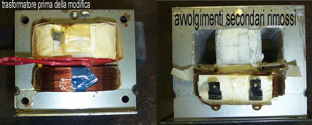

come modificare il "MOT"
bloccare il trafo nella morsa, tagliare gli avvolgimenti secondari e
sfilarli, avendo cura di non danneggiare il primario
il trasformatore ha due secondari, uno ad alta tensione e uno di pochi volt occorre
rimuoverli entrambi per avere il massimo spazio disponibile... per
alloggiare le nuove spire

Ho usato due trasformatori gli avvolgimenti primari collegati in parallelo..
un secondario in serie che attraversa i due trasformatori, per avere una
corrente maggire, conduttore flessibile isolato da 25mmq tre spire ogni
trasformatore

qui i collegamenti del modulo di potenza
Lo schema dei collegamenti
schema (Small).jpg (29.95 KiB) Visto 8908 volte
Il dimmer agisce sul modulo scr che alimenta i trafo, i due pulsanti sono
posizionati uno sul pannello frontale ed uno da azionare col piede,
un termostato posizionato a contatto degli avvolgimenti, interviene
ad 80gradi togliendo corrente ai trafo.
Le ventole sono permanentemente in funzione, sono collegate in
serie perchè sonoo a 110V
Questi gli elettrodi per puntature "a mano"
elettrodi 02 (Small).jpg (41.53 KiB) Visto 8910 volte
Uso: si premono gli elettrodi sulle lamiere, mantenendoli premuti, si
alimentano i trasformatori, dopo alcuni secondi si intravvede il metallo
in fusione, a questo punto si toglie corrente, poi si allontanano
gli elettrodi, se si allontanano gli elettrodi con gli avvolgimenti alimentati,
possono essere proiettate scintille e materiale fuso.
Non toccate gli elettrodi dopo la puntatura, assumono temperature
pericolose.
Durante l'uso evitare di indossare anelli, bracciali metallici ecc...
un contatto accidentale ne provocherebbe la fusione

Ti ringrazio dell'elogio, ma sono solamente un hobbysta smanettone :)
Il discorso della saldatrice elettrica tradizionale (a trasformatore) non è
sbagliato, in effetti vorrei provare la modifica su di una vecchia saldatrice,
la potenza del trasformatore è più che sufficiente e si può sfruttare
la regolazione di corrente esistente (regola il flusso elettromagnetico
nel pacco lamellare)
Il problema è l'avvolgimento secondario, normalmente 50V, almeno 100A,
non è possibile usarlo per puntare, occorre pochissima tensione, massimo
1...2V che sotto carico si riducono a circa 0,8V ad una corrente prossima
o superiore al migliaio di A
Per non rendere inutilizzabile la macchina per il suo normale uso, dovresti
provare se è possibile inserire sopra all'avvolgimento secondario 2 o
3 spire di cavo di rame isolato da 25 o meglio 35mmq
nella foto ho evidenziato gli avvolgimenti e il punto da inserire le spire
(non fare caso alla saldatrice, è solo per rendere l'idea dove intervenire)
a destra l'avvolgimento primario, a sinistra il secondario, al centro il
pacco lamellare mobile che regola il flusso
Ai capi dei conduttori del nuovo avvolgimento, colleghi gli elettrodi,
è importante, il minor numero di giunzioni ed il cavo il più corto possibile,
che consenta il collegamento al sistema di unione.
Ricordo che considerata l'elevata corrente presente in fase d'uso, occorre:
premere gli elettrodi sulle parti da unire, alimentere la macchina, dopo
alcuni secondi (quando si intravvede la fusione), disalimentare la
puntatrice ed allontanare gli elettrodi.
Se si avvicinano o si allontanano gli elettrodi con il circuito in tensione,
è possibile che il metallo fuso, venga proiettato e causare ustioni
all'operatore
Gli elettrodi in tensione, possono provocare l'immediata fusione di
anelli od ogetti metallici a contatto col corpo.
