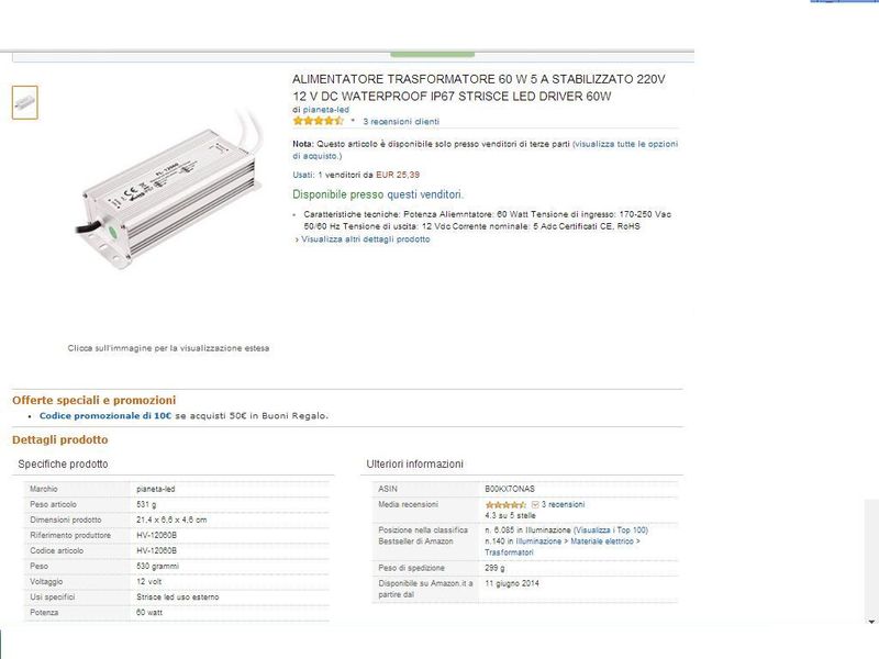

Ecco l'alimentatore che mi ha consigliato un amico elettricista... : Sad : e che ho già acquistato

mi sa che mi conviene comprare l'alimentatore che mi consigli tu cabestano... con 15 altri euro me ne esco... e quello che ho già lo userò in altra occasione.
lo cerco su amazxx altrimenti lo prendo da ebax, ma il sensore come lo dovrò collegare?

Se metti il 12V 5A dovrai usare un rele lasciando l' alimentatore sempre in tensione, perchè all' accensione potrebbero verificarsi dei guai.

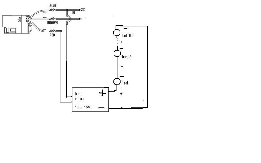

Questo è lo schema con il led driver 10 x 1W:
Immagine segnapasso.JPG (19.68 KiB) Visto 5142 volte

Credo che tu lo abbia capito, ma i 10 led che hai vanno collegati in serie fra loro, quindi il piu dall' alimentatore al più del primo led, il meno del pimo con il più del successivo e cosi via fino al decimo led.
L'alimentatore a 12V 5A va benissimo per le strisce led, dove la corrente è regolata da resistenze inserite nella striscia stessa.
