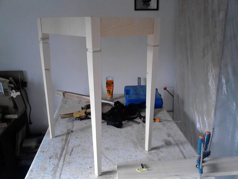

Ciao Mario sono incantato dal tuo aggeggio per fare le gambe piramidali.Troppo bello e autocostruito sicuramente al momentoNon riesco a vedere la lavorazione dove dici di cliccare sul linck.T i chiedo per cortesia se mi puoi indirizzare sulla costruzione di tale aggeggio.ne ho gia visti tanti ma non semplice come il tuo grazie Chivasso : Thumbup :

Riguardo alle foto dellaVetrinetta in Castagno avevi ragione tu, in effetti il sito dove avevo appoggiato le foto le ha rimosse ..... :oops: per fortuna le ho sul mio hd così ho rimediato : Smile :
Il jig per fare le gambe tronco-piramidali o a bicchiere è di una semplicità elementare, in pratica si tratta di una tavola
dritta e piana, (meglio usare uno scarto di truciolare o multisrato) con almeno un bordo perfattamente dritto, quindi
si imposta la guida laterale della sega e si effettua un taglio per la lunghezza per rifilare la tavola di qualche mm
in questo modo non solo si otterrà il bordo perfettamente dritto ma allo stesso tempo il riscontro per il taglio dei nostri
piedi.
A questo punto bisogna segnare nella parte che poggia a terra del piede la quantità di legno da asportare, se ad esempio abbiamo
un piede da 5 cm per lato e lo vogliamo ridurre a 3 cm dovremmo segnare come nel disegno
quei segni dovranno coincidere col bordo della nostra tavola, quindi come si vede nella foto il piede dovrà ruotare sulla
tavola fino dove noi vogliamo tagliare,
in pratica potremmo rifilare anche tutto il piede come puoi vedere in quest'altra foto basta solo spostare il baricentro
del piede rispetto al bordo della tavola che procede dritta lungo la lama mentre il piede procede disassato,
fatto un lato si gira il piede e così via, nella foto si vede un tocchetto di legno dove poggia il piede in modo da
avere un riposizionamento sicuro del pezzo
spero di essere stato chiaro, se c'è qualche dubbio chiedi pure :)
