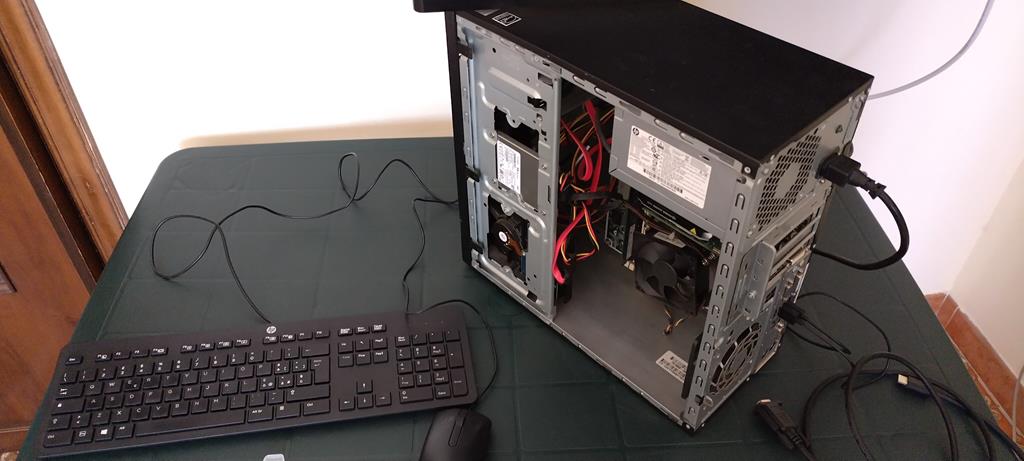

scusate il ritardo ma sto cercando di acquistare un pc usato adatto allo scopo.
Zio Mario,questo potrebbe andare?
PC HP Prodesk 490 G2 MT
Processore Intel Core I7 4790
8GB RAM
1TB Hard Disk +
Ssd128 GB con sistema operativo win10 pro
Scheda Video Nvidia Quadro k620

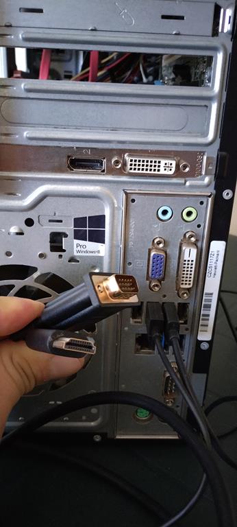

il pc è arrivato.Avevo un cavo vga-hdmi(quello in foto)e ho provato a collegare il pc ad un tv(in modo da non comprare anche uno schermo per il pc)ma non mi appare nulla.Le uscite sulla scheda video sono due,quella piccola mi sembrava una hdmi ma invece non lo è..quale sarebbe?e come posso collegare il pc al tv?(sempre se lo posso fare)

tu serve un adattatore Dvi-D -> HDMI
il Dvi-D sarebbe quello bianco

Mi pare strano che col cavo, in tuo possesso, VGA - HDMI non arrivi il segnale, hai settato l'ingresso sul TV selezionando HDMI?
Re: No bootable device Acer E5-574g aiutooo
si,ho selezionato hdmi e il tv ne ha due uscite hdmi,ma in nessuna delle due c'era segnale.Ho pensato forse che,l'uscita vga è sulla scheda madre ed essendoci una scheda video dedicata sul pc,devo collegarla li(magari per questo ,mariobrossh,mi ha fatto prendere il cavo idoneo).Mi pare strano che col cavo, in tuo possesso, VGA - HDMI non arrivi il segnale, hai settato l'ingresso sul TV selezionando HDMI?

si è probabile che sia stata impostata come primaria la scheda video
ausiliaria, ma se non hai un monitor non puoi modificare le impostazioni del pc

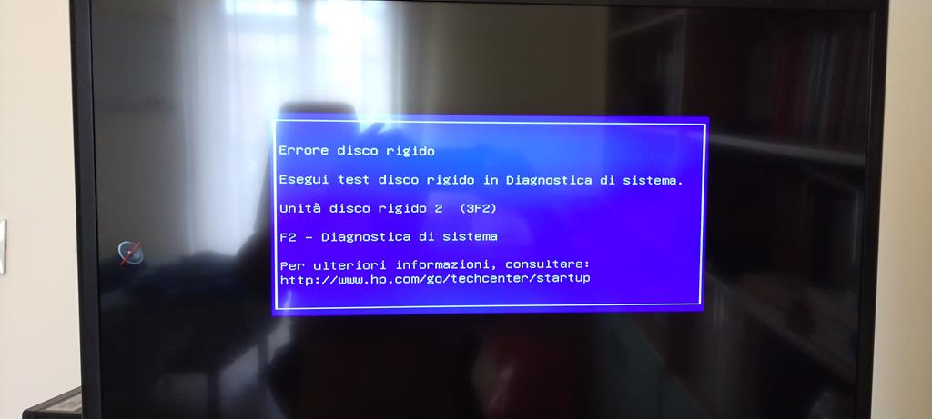

Allora,ho collegato l'hd al pc(premesso,il pc come si vede in foto ha due hd,uno da 3.5'' sata e un ssd)prima con i cavi del 3.5 e poi con quell del ssd,ma mi dà queste due schermate...
che faccio?

hai lasciato il disco primario col sistema operativo e collegato
quello guasto ad una seconda porta in modo che il pc si avvii
con Windows ?

Avvia premendo ripetutamente F2 o CANC e dovresti trovarti nel BIOS. Controlla quale dei dischi contiene Windows (sicuramente sarà SSD) e se è messo al primo posto nel boot. Sull'altra porta colleghi quello guasto.
vi sono due hd,uno normale da 3.5'' e uno ssd.Ho scollegato prima i cavi del ssd e collegato l'hd del portatile,ma mi appariva quella schermata blu.Poi,ho ricollegato il 3.5'' e ho scollegato l'ssd e i suoi cavi messi sul hd portatile e mi è apparsa la seconda schermata blu.Quindi,indipendetemente dove sia messo il sistema operativo,non me lo fa vedere il contenuto dell'hd portatile.hai lasciato il disco primario col sistema operativo e collegato

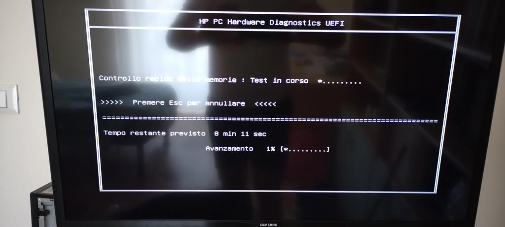

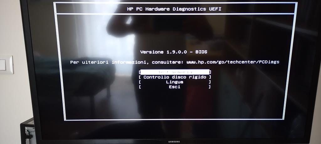

come detto prima non mi fa aprire.Ho premuto F2 al riavvio e mi appare questa schermata nera qui sotto:Avvia premendo ripetutamente F2 o CANC e dovresti trovarti nel BIOS. Controlla quale dei dischi contiene Windows (sicuramente sarà SSD) e se è messo al primo posto nel boot. Sull'altra porta colleghi quello guasto.
se vado su ''test memoria'' mi appare questa schermata e alla fine del testa mi porta alla prima schermata
se vado su ''controllo disco'' mi dice se voglio fare controllo rapido io completo(non mi fa scegliere quale disco,ecc) e dopo che completa mi riporta alla prima schermata:
