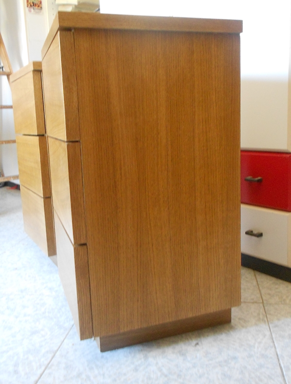

ho trovato altre due foto :-D

Grazie... allora è vero che ne hai fatti due :lol: :lol: :lol: :lol:
Le foto erano sempre di un solo comodino : Angle :
Sono venuti davvero molto bene, complimenti.
Ho aggiunto anche queste ultime foto sull'articolo : Thumbup :

Sei troppo bravo,lavorare il legno mi è sempre piaciuto,ma ci vuole molto spazio e precisione,oltre che l'attrezzi giusti.Ho sempre sognato un armadio con tutti i piccoli scompartimenti per oggetti,vestiti,ecc e pareti attrezzata a scomparsa(per evitare la polvere)

Bè si un minimo di attrezzatura ci vuole anche se adesso con
i vari brico che ci sono in giro dove ti tagliano e bordano i
pezzi non è difficile costruirsi i mobili, l'importante è partire
con un buon disegno molto dettagliato

Grande Mario...come sempre ottimi lavori di precisione ;D
Per i cassetti ti facevo più da multistrato di betulla e non di pioppo (però capisco i prezzi ormai esorbitanti) se devo trovare un difetto, il colore non mi piace, ma questi sono dettagli da tener conto con il contesto dell' arredo ecc ecc, a te non posso che fare i miei soliti e sicuramente benvoluti complimenti : Thumbup : : Thumbup : : Thumbup :

Grazie mille : Thanks :
sinceramente per dei cassetti il multistrato di betulla mi pare sprecato :-?
il colore l'ha deciso la committente ;-)

Sul colore avevo immaginato, bisogna attenersi sempre alle richieste...per quanto riguarda il multistrato di betulla, lo uso prevalentemente per via della sua resistenza agli urti...è vero che nei cassetti solitamente non ci va roba pesante o altro, però cerco sempre di evitare un legno "morbido" con il rischio che si ammacchi...vabbè è una cosa mia personale :-D :-D
Che tipo di finitura hai utilizzato??

la solita, due mani di fondo e una di finitura satinata all'acqua della Sayerlack
