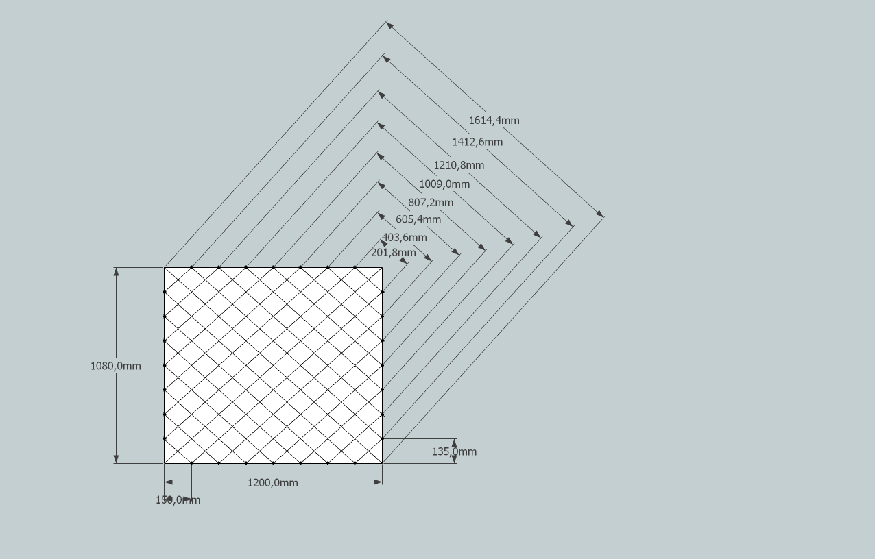

il disegno l' ho creato e ho preso le misure del rettangolo per calcolarmi le diagonali.....
ovvero, la prima diagonale cade a 120x108 andando a calcolare la diagonale ovvero la radice quadrata di 120 (2) + 108 (2) abbiamo 162 cm di stecca diagonale, che può venire un po meno andando la a tagliare a freccia nei 2 spigoli e ho calcolato 2 pezzi, poi però gli altri ne diventano 4 e non 2.
poi il ragionamento è stato di -8 quindi il rettangolo si è ridotto a 112x100, 104x92 e così via
Re: Grigliato per balcone
Inviato: mer 20 mag 2015 7:55 pm
io li farei così, dividi i due lati singolarmente per la larghezza dei quadri ad esempio
1080 : 8 = 135 ; 1200 : 8 = 150 mm quindi ti riporti sui quattro lati le due misure, tracci
le diagonali che poi andrai a misurare come in questo esempio
Senza titolo.png (54.29 KiB) Visto 2030 volte

si...il mio dubbio/ragionamento è quello del numero di stecche, se 2 o 4, da utilizzare per fare il grigliato in questo caso sono 26 metri (quindi forse ho fatto male i conti io)

se rivedi il disegno fatto col paint, ci sono le diagonali in rosso e ne sono sicuramente 2 che prendono i 4 angoli, poi però ci sono le altre diagonali che vanno ad incastro tra di loro (vedi gialle e blu) che non ne sono più 2 ma ne diventano 4 o no?

le stecche già pronte sono da 4 metri x 2cm che vanno incastonate tra di loro con delle scanalature già fatte. Ho però notato in altri grigliati, che nessuno ha la diagonale agli spigoli, ma partono tutti già con il quadrato ovvero così....
Inviato: gio 21 mag 2015 3:57 pm
beh se guardi le foto che abbiamo allegato noterai che almeno un angolo è interessato dal
listello, comunque non è questo il problema, il vero problema è calcolare con una certa
precisione quante stecche ti servono, in ogni caso un po di sfrido ci sarà comunque ad
occhio e croce con 8 stecche per grigliato dovresti farcela
