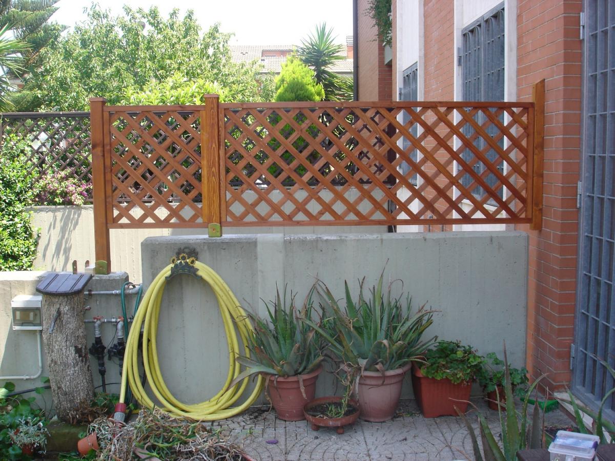

come puoi vedere dalle foto è meglio fare i grigliati a se stanti e poi fissarli ai moraletti
perché altrimenti non solo diventa difficile montarli e tenerli a squadro ma in caso di
manutenzione è più facile rimuoverli

ho effettuato un preventivo dal merlino, non so ancora il prezzo, però come prima cosa ho chiesto il materiale è mi han detto pino!!
come grigliato, quello in esposizione (che poi verrà fatto su misura) sembra molto resistente, chissà che dite?

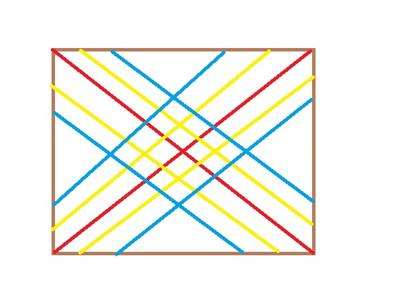

Allora, andando a fare un calcolo più preciso, con grigliato forato 8 ad incastro (come da precedente foto), mi vengono da prendere per 2 cornici 120x108 e 120x82 (qui ho ridotto di 10 cm dei murali 118-5-5=108) anche se poi loro li hanno 7x7 (fa niente) il tutto in pino da lavorare, sia sugli spigoli che sulla verniciatura
per il primo:
2 stecche 162
4 stecche 151
4 stecche 139
4 stecche 128
4 stecche 117
4 stecche 106
4 stecche 94
4 stecche 83
4 stecche 72
4 stecche 61
4 stecche 49
4 stecche 38
4 stecche 27
4 stecche 17
per il secondo:
2 stecche 146
4 stecche 135
4 stecche 124
4 stecche 113
4 stecche 102
4 stecche 91
4 stecche 80
4 stecche 70
4 stecche 59
4 stecche 50
4 stecche 41
in tutto sono 84 metri lineari....possibile?? :D

hahaha ok :P ragionando così per "lavoro" vengono 2 stecche per le diagonali e poi 4 stecche per il resto?? ho ragionato male o bene? cioè le diagonali formano una X giusto? poi invece le restanti formano comunqua una X però 2 vanno verso sinistra \ e 2 verso destra/, sbaglio??
scusa mario tu i calcoli come li faresti per un lavoro del genere?
