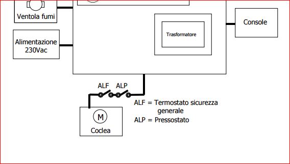

Non ho mai avuto a che fare con stufe a pellets, quindi i consigli di chi le conosce sono da seguire sicuramente.
Da un manuale della MicroNova,
http://www.micronovasrl.com/vecchiosito ... ellets.pdf
http://www.arcestufe.com/download/cat/m ... ITA_10.pdf
produttore delle schede per dette stufe, ho visto però che la coclea è controllata anche da due contatti ALF e ALP che corrispondono a un pressostato(Allarme pressostato di sicurezza coclea) e ad un termostato di sicurezza. Penso valga la pena di controllare anche questo.
Messaggi: 17915
Re: Stufa pellet Ecotek Sofia
eh qui la materia è molto vasta, nel senso che ogni produttore di stufe non solo si fa
personalizzare il software ed i relativi menù da micronova ma anche e sopratutto le
funzionalità delle stufe che va a produrre. In particolare il pressostato non tutti lo
montano perché comunque si affidano prevalentemente al termostato caldaia ed
alla sonda temperatura fumi che mandano in blocco la stufa segnalando in tutti
i casi di allarme il relativo errore.
Nel caso specifico invece la stufa prova a partire ma la coclea non gira, quindi una
volta stabilito che la coclea è correttamente pilotata dal relativo triac e che il
parametro sulla scheda è corretto possiamo passare alla ricerca di altri fattori.
