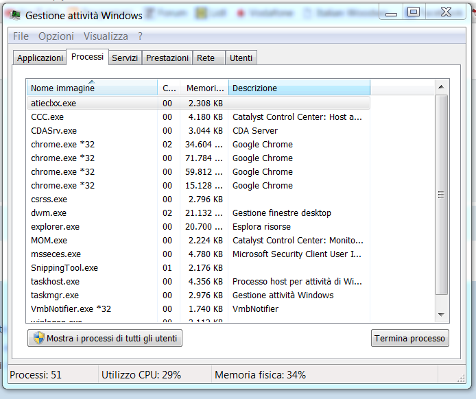

Io ci volevo provare, ma per adesso sono fermo al primo punto. Ho aperto il task Manager
ma mi è apparso solo questo:
image share
Al secondo punto dice di individuare il processo del Ransomware... ma dove lo trovo?

strano che ti esca quella schermata, prova a fare così;
Start, nella casella Cerca programmi e file scrivi Processi
nella finestra in alto ti dovrebbe apparire una lista di programmi
ed il primo dovrebbe essere Visualizza i processi in esecuzione............
selezionalo e vedi se ti esce una schermata come questa dove nella
scheda processi dovresti trovare il tuo file
