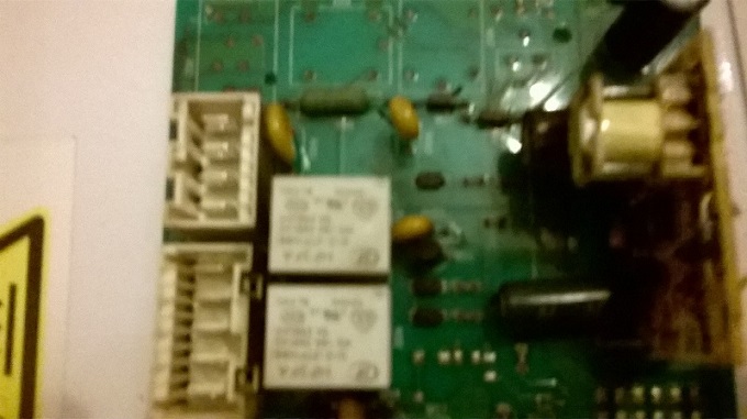

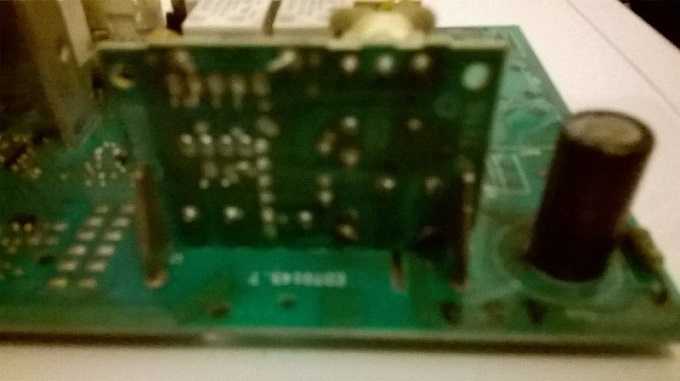

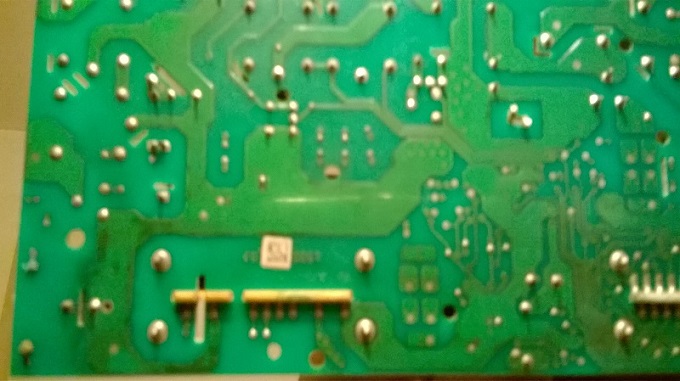

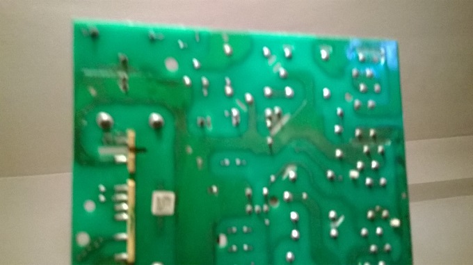

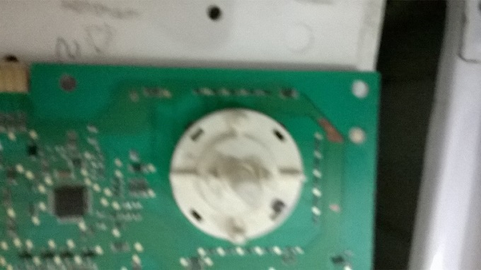

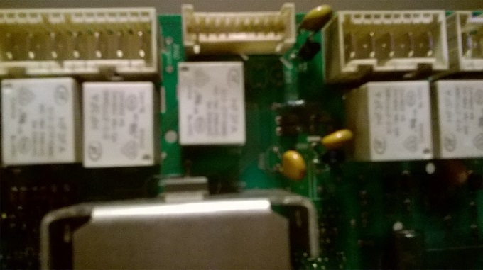

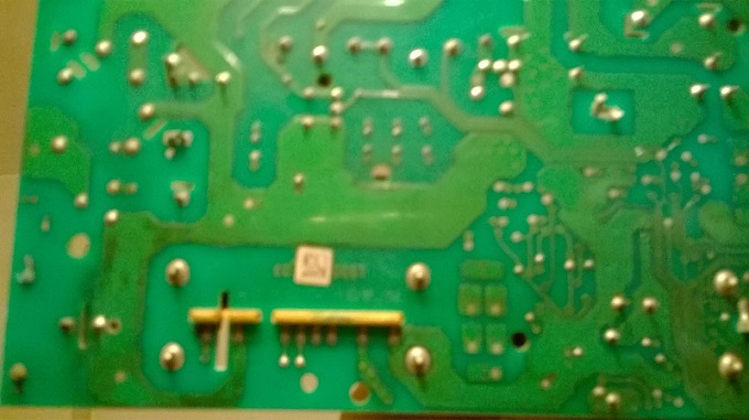

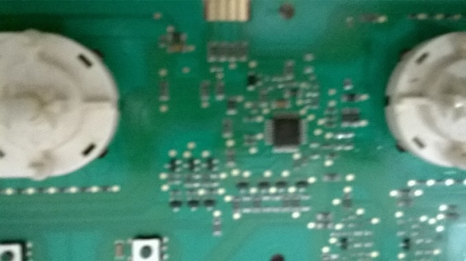

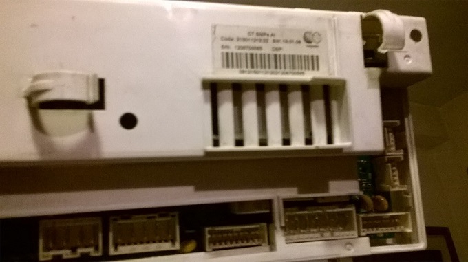

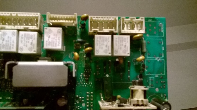

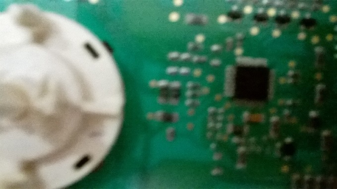

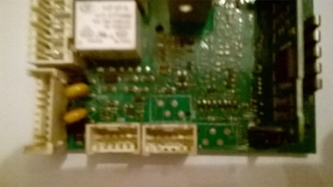

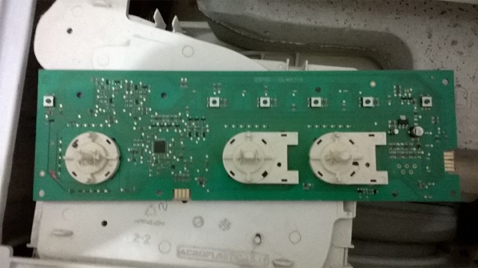

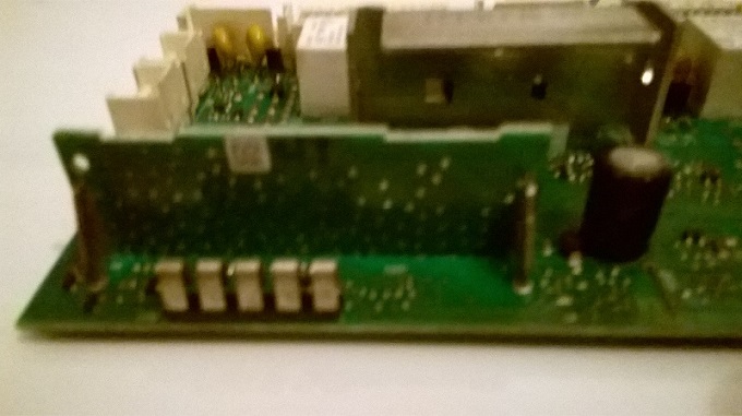

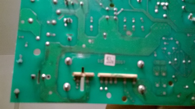

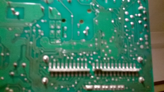

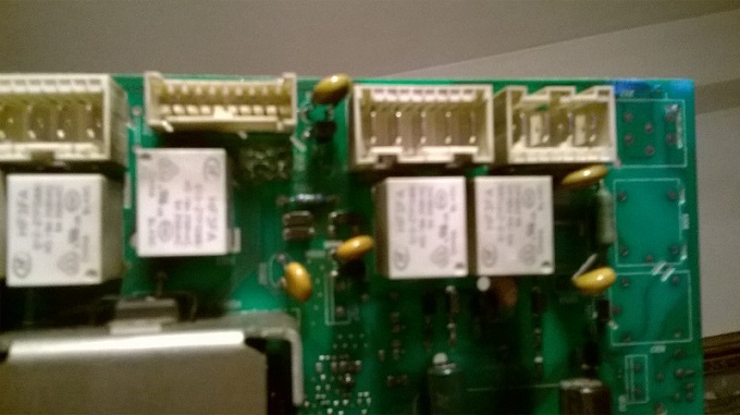

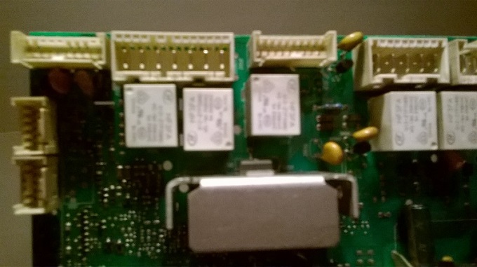

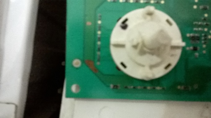

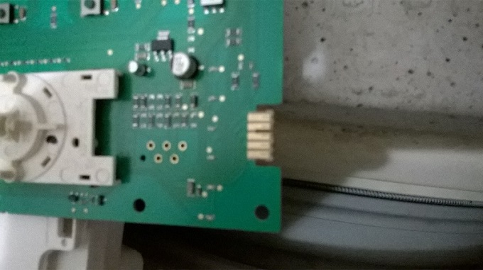

queste sono alcune foto se vuoi chiederne altre per vedere meglio nello
specifico qualcosa dimmelo pure che le faccio

più che altro dovrebbero essere a fuoco :(
Messaggi: 6579
Re: lavatrice indesit non si accende
Guarda , per quelle che sono le mie esperienze quando non c'è nessuna forma di vita sul display ed è presente la 220 ai suoi capi è la scheda che è andata ,
ma quella di potenza non quella di comando , selezione programmi .
Prova a vedere se da qualche ricambista te la possono verificare .
Non un riparatore , nei negozi di ricambi ,
Dalle mie parti lo fanno .

a volte premevo il tasto on/off e si accendeva e faceva i suoi lavaggi dopo qualche giorno si bloccava ancora,quindi dici che in buona percentuale e' la scheda di potenza?
Tu di che zona sei?
Altrimenti se sei lontano da me cerchero' ricambisti per farla verificare
Grazie ancora aspetto tua risposta se non sei lontano-
