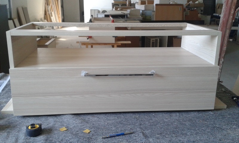

già che ci sono vi mostro i progressi di oggi che poi consistono nell'aver finito un altro cassetto
e montato il primo frontalino :)
quando finiscono le spille o in mancanza della spillatrice .............. :(

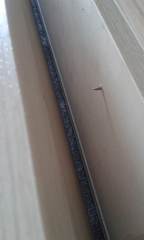

metodo per segnare i frontalini quando il cassetto è a battuta con il top
prova maniglia col biadesivo : Lol :

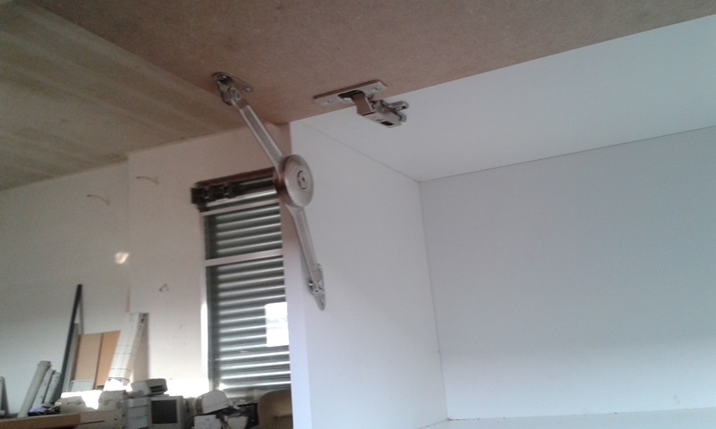

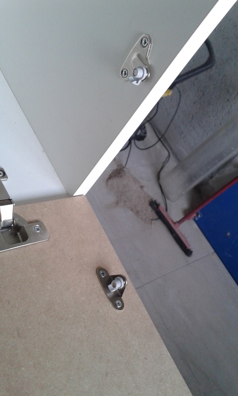

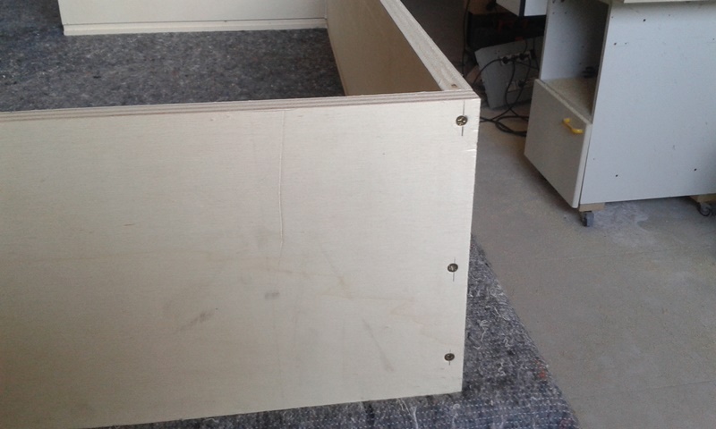

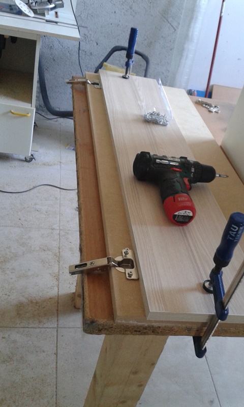

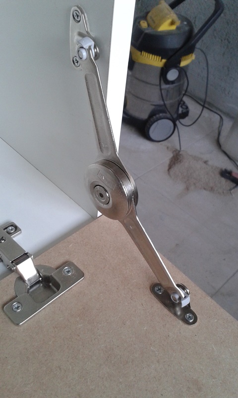

dopo aver assemblato i pensili in multistrato bilaminato, oggi ho montato le cerniere ed i braccetti
alle ante in truciolare light, ho perso più di un'ora per capire come cavolo si montavano questi
aggeggi e dopo aver visto diversi tutorial ho applicato il mio metodo, due prove su pezzi di scarto
ed il gioco è fatto, più facile a farsi che a dirsi ma i geni della hafele secondo me fanno le istruzioni
ma non ne hanno mai montato uno di questi braccetti in vita loro : Mad :
passiamo alle foto va che è meglio :)

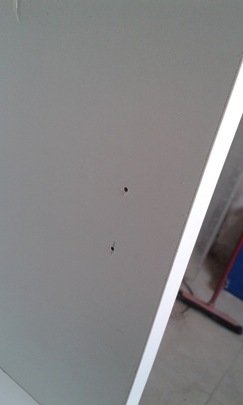

fori sull'anta 30 mm dal bordo laterale e 90 mm da quello superiore, interasse da 32 mm
fori sul fianco 32 mm dal bordo e 150 mm dal top
montati i due supportini
si innesta il braccetto a scatto
una volta alzata l'anta si regola la vite finché sta su
alla prossima : WohoW :

ecco un'altro metodo veloce ed efficace per montare le cerniere belle dritte
senza impazzire con squadre e squadrette :)
