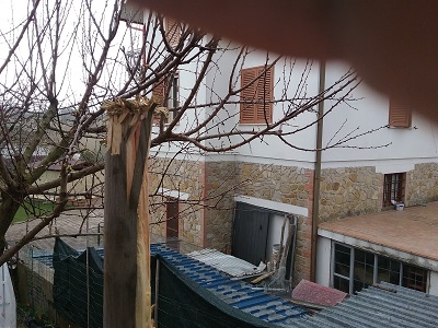

foto dei pali rovinati,ma sono tutti e 4 :cry: :cry:

prendi due tavolette le avviti su due lati del palo e poi ci avviti un'altra tavoletta
sopra più larga in modo che non dovrai preoccuparti troppo dove andrai ad avvitare
l'ondulina, ricordati di preforare le tavolette così non si spaccano quando ci avviti
le viti
