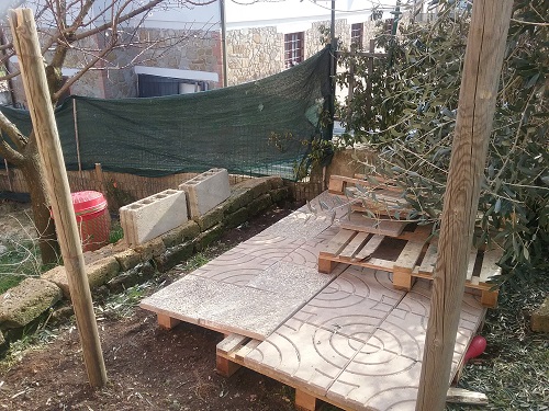

bene ragazzi,continuo qui con le foto dei lavori del box per il mio cane whisky ,ero rimasto con questa idea :
oggi ho messo i due pali anteriori : Eeek : cavolo ragazzi ho fatto una faticata immane ,ma con la mazza li ho abbassati per 50 cm sotto terra!
ma sto pensando: se lascio solo i pali anteriori? e dietro sfrutto la ringhiera ?(senza mettere altri due pali?)
in tutto la lunghezza tra i due pali e ringhiera è di 3 metri
potrei comperare 3 reti rete elettroosaldate che sono lunghe 3 metri,cosi 2 le posiziono ai lati
e una rete ellettrosaldata la posiziono sopra per coprire (tipo tettoia)
non so se mi sono spiegato :oops:
----vi metto la foto dei due pali posizionnati ,la larghezza è di 1,70 cm che cosa posso prendere per chiudere e mettere il cancello? la rete elettrosaldata mi risulta troppo grande ,non ho come tagliarla :cry:
20180326_164619 (1).jpg (127.82 KiB) Visto 8081 volte
mi serve un idea per chiudere e metterci un cancelletto : Cry :
Messaggi: 17877
Re: recinzione cane e porta
secondo me il cancelletto non dovrebbe superare i 60 cm di larghezza
e lo puoi fare con listelli di abete 30 x 40 con un traverso centrale
e rete fissata con graffette o viti
p.s. ho unito i due argomenti visto che sono consequenziali
