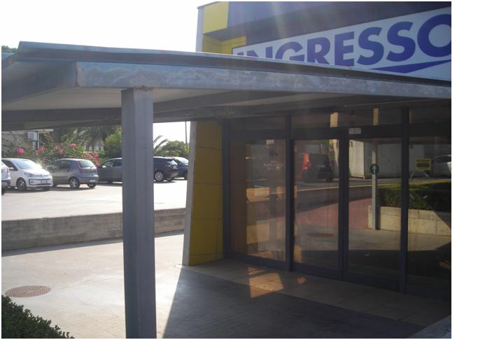

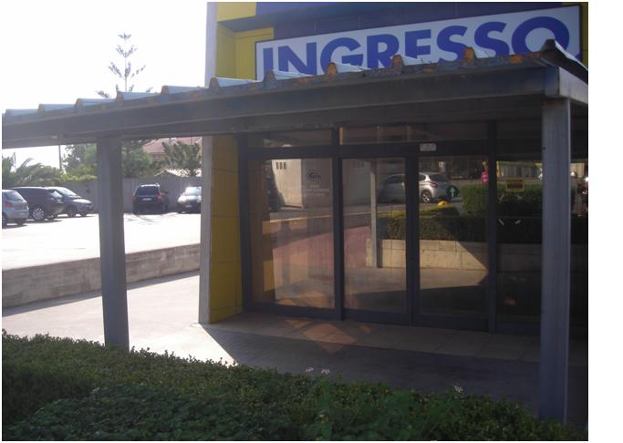

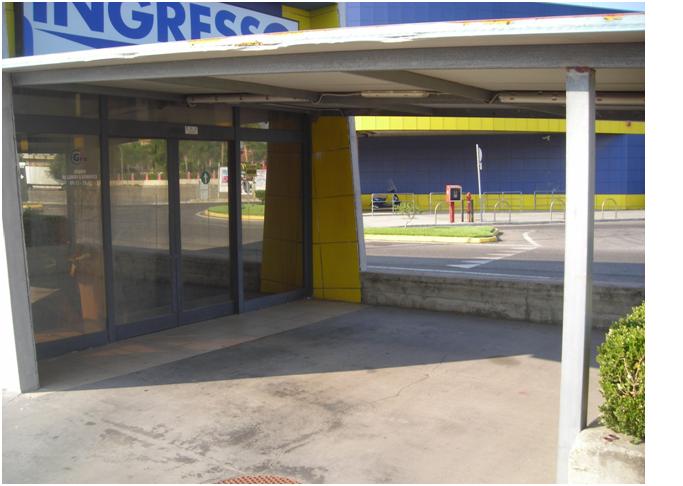

tettoia completa di manto di copertura addossata a parete
- tettoia.jpg (35.75 KiB) Visto 1756 volte
- pensilina laterale.jpg (44.44 KiB) Visto 1756 volte
- pensilina 1.jpg (44.78 KiB) Visto 1756 volte

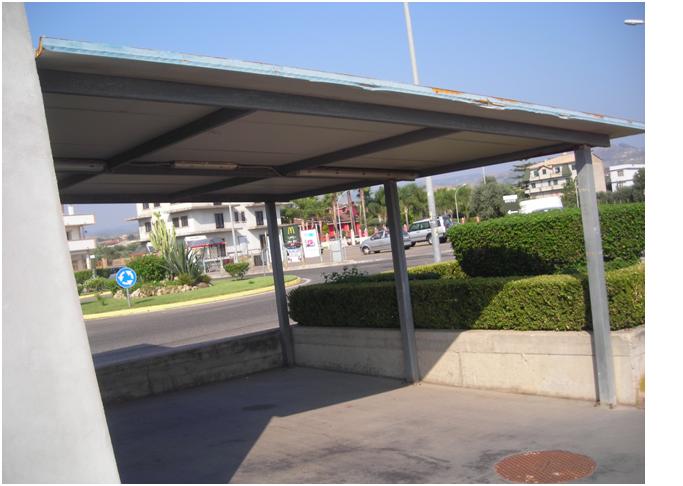

come vedi se la luce/campata della trave laterale portante è molto ampia, si mette a centro o un pilastro rompitratta per ripartire e scaricare a meglio a terra il carico o delle saette diagonali per ridurre la luce la flessione ed evitare spanciamento ed imbarcamento
spero di essere stato esaustivo e non averti forviato, facci sapere le misure esatte e se puoi invia qualche foto del manufatto, Work in progress. magari potrebbe servire a qualche amico utente come spunto o come ispirazione per altre realizzazioni, facci sapere

- tettoia frontale con tre pilastri montanti
- tettoia frontale.jpg (37.99 KiB) Visto 1756 volte

Un sacco di foto da cui trarre ottimo spunto!
Il rompitratta posso dire che c'è già perché i pali di sostegno sono 3 (forse dalle foto che ho fatto si vede male). Quindi procurandomi delle perline abbastanza lunghe (lo spazio tra i pali dovrebbe essere di circa 2mt) dovrei riuscire a realizzare il manto di copertura mettendole in orizzontale affiancate e realizzando la nuova trave centrale di sezione adeguata per poter fissare due perline affiancate in testa.
Certamente metterò tutte le foto del work in progress, sennò come si fa a mantenere vivo il forum se si "prende" e basta?
