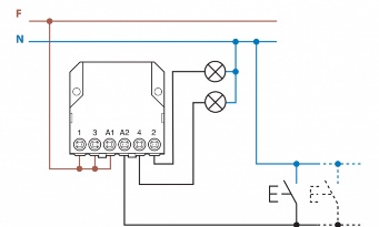

Devi identificare i cavi .questo è lo schema .
Se vuoi piano piano vediamo
Messaggi: 6582
Re: Relè modifica
Puoi vedere bene che se elimini i cavi dai due morsetti a estrema destra , togli i cavi che vanno ad alimentare le lampadine ,
Quindi se a te continua ad accendersi e spegnere , da dove prende la tensione ?
Dal relè certamente no .

I due rossi sono solo un ponte del bianco per portare tensione su due poli diversi ,
Che fanno capo attraverso le lamelle mobili interne solo ai due morsetti esterni dall'altro lato , ma se tu togli i due grigi e i morsetti rimangono vuoti , come fanno a chiudere i contatti , ?
Ma potrebbero chudere i contatti magari per una rottura interna del relè , ma se i fili sono scollegati non hanno con cosa chiudere i fili rossi .
Quindi ricollega i fili rossi , stacca i fili grigi esterni , fai accendere la lampada e poi stacca l'altro grigio , sarebbe il primo .
Questo deve portare solo tensione alla bobina quando si azionano i pulsanti , ma vediamo se si spegne la lampada staccandolo .
