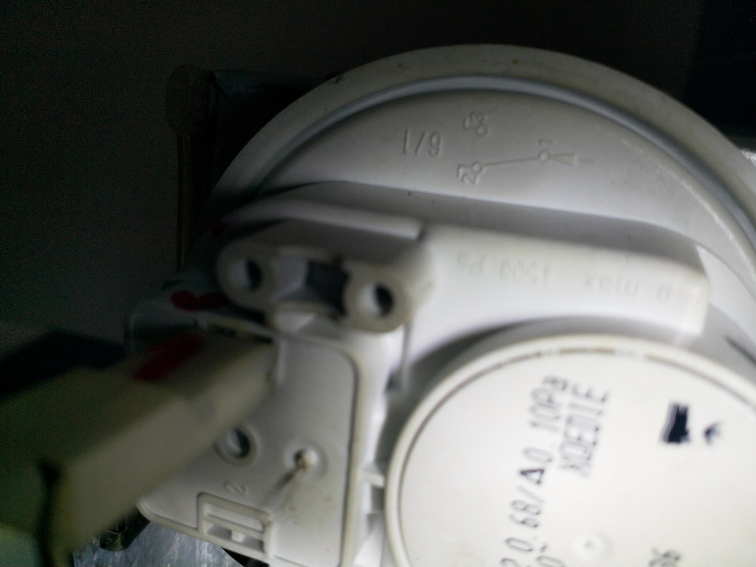

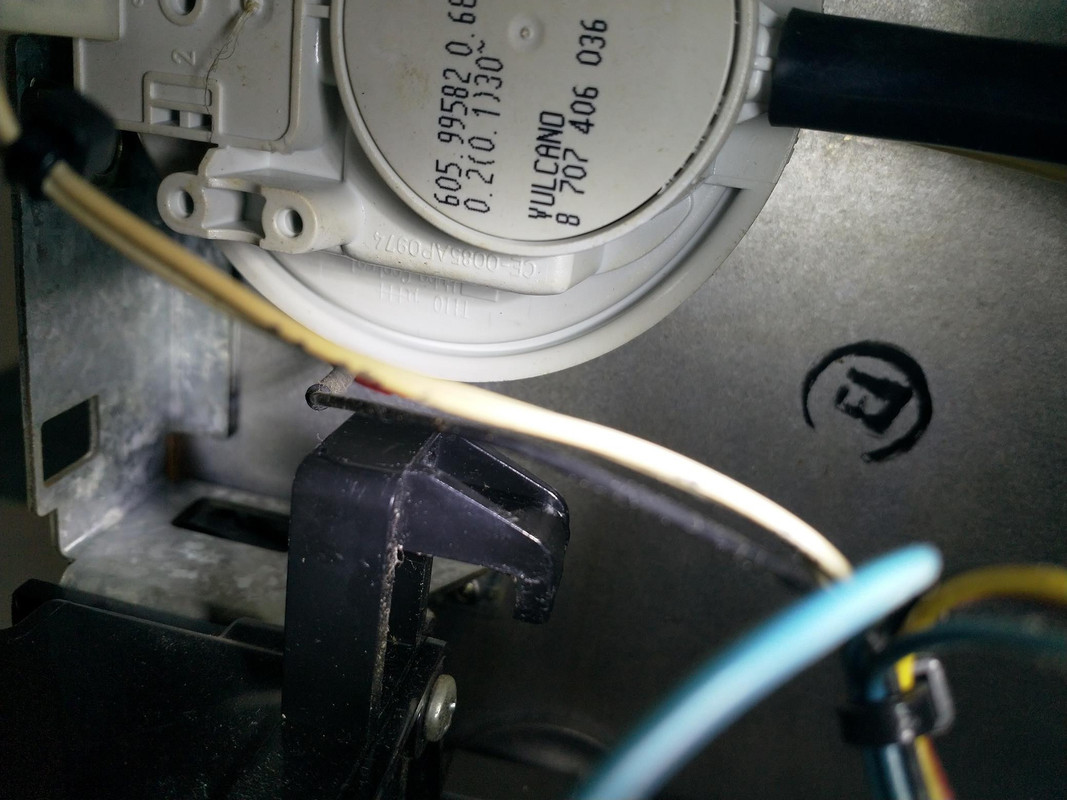

il rilevatore di fiama è sulla fiamma(l'ho spostato un'altro poco).Il pressostato lo vedi sempre dal video nuovo qui sotto, che fà. :roll:

Scusa , ma così mica hai visto il funzionamento del pressostato , !!
Hai collegato il tester alla scheda .
Al limite i puntali li devi mettere in parallelo al pressostato e vedere in ohm se si chiude quando parte la ventola e rimane in chiusura quando la fiamma si spegne . Così da scagionare un problema al venturi .

Quel pressostato li chiude o no i contatti una volta che è partito il ventilatore?
Non vedo mai il tester segnare 0000
Questa è la prima cosa da controllare
Il tester è buono ?
Se unisci i puntali segna 0000
Lo tieni impostato a ohm per massima portata?
A parte che il bruciatore si accende senza cavi sul pressostato e questa la dice lunga , in quanto in questo caso non dovrebbe accendersi .
e nemmeno io(anche dal vidoe si vede)che non segna mai zero :roll:
Il tester è buono ?
tenendo su 200ohm e unendo i puntali soltanto mi dà 70ohm,se metto il teste su diodo mi fà il cicalino unendo i puntali. :roll:
quindi è da cambiare il pressostato?come dati che prendo o mi porto il vecchio?senza cambiare la sonda che è in esso? :roll:

Scusate l'ignoranza: ma se, per funzionare la caldaia, i contatti del pressostato devo stare chiusi, non basta metterci un attimo un ponticello? :roll:
Re: Caldaia JUNKERS ..morta? - Dopo accesa si spegne e non riparte più
E certo che si può fare il ponte , ma il ponte va fatto dopo che il ventilatore è partito ,
Altrimenti vengono segnalate altre anomalie .
Quindi bisogna fare il ponte e toglierlo ad ogni riaccensione .
Ma non immaginavo fosse stato tanto difficile controllare se il pressostato chiude quando viene avviata la ventilazione , tanto che potrebbe soffiarci pure lui nel pressostato ,
Ma era buona cosa controllare se il pressostato e il venturi stanno a posto .
Roba di un minuto.
Ma come al solito ogni pelo diventa una trave .
Mo siamo passati alla sostituzione del pressostato senza sapere se funziona o no .
Aspira / soffia con la bocca e vedi se chiude e apre i contatti .
Insomma bisogna controllare se funge o no .
Vogliamo iniziare dalla coda ! E va bene , fai il ponte sui faston quando il ventilatore va in funzione .non prima .

ho provato a farlo,cioè parte la ventola e subito faccio il ponte con un cavetto,ma non parte la sequenza e nessuna fiamma :cry:
Roba di un minuto.
non lo sapevo che dovevo soffiarci :cry: ...comunque ho soffiato nel pressostato,dal tubo di ingresso nero non succede nulla,dal rubo di ingresso trasparente si sente aprire e chiudere il contatto(soffiando nel pressostato).I tubi li ho soffiati e sono liberi :roll:
