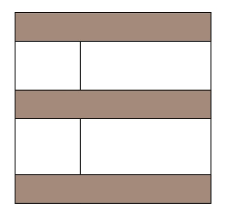

Vorrei ripartire da zero, perchè, a causa del poco spazio, ho fatto un errore dopo l'altro, nella fase iniziale che ha compromesso tutto
Il mobile non può essere montato a terra, come suggerisce la casa (e anche la logica), perchè poi non potrei più alzarlo (l'immagine è presa dal sito).
Avendolo montato in piedi, anche il pannello retrostante non è stato inserito nelle corse previste ma esternamente
Il montaggio non ortodosso, ha creato tutti i problemi con le ante
Lo ri-smonto tutto, ma devo comunque trovare un sistema da adattare il mio poco spazio

dalla foto mi pare di capire che nella base e nel cappello non c'è la
scanalatura, credo si possa fare lo stesso ma ci vogliono due persone;
metti il fianco sinistro in pedi, monta la base con il fianco, infili la schiena
nella scanalatura del fianco, blocchi la parte inferiore della schiena al bordo
della base, a questo punto monti il cappello dell'armadio e blocchi la schiena,
quindi monti il restante fianco facendo entrare la schiena nella scanalatura,
p.s. non puoi montare l'armadio a terra in una altra stanza e poi portarlo dove
ti serve ?

se nella base e nel cappello non ci sono le scanalature ci
sarebbe un'altra soluzione, monti l'armadio in piedi e sfruttando
l'elasticità della schiena la fai entrare curvandola quanto
basta per farla entrare nelle scanalature dei fianchi

secondo te, posso risolvere mettendo dei fogli di compensato a strisce fissandoli dietro ?

scusami ma dobbiamo ripartire da zero, rispondi si o no
si può montare in piedi vicino al posto dove lo devi mettere ?
se si devi fare in questo modo, non ci sono altre soluzioni efficaci altrimenti l'armadio oscilla
- metti il fianco sinistro in pedi, monta la base con il fianco,
- infili la schiena nella scanalatura del fianco,
- blocchi la parte inferiore della schiena al bordo della base, (si vedono i fori)
- monti il cappello dell'armadio e blocchi la schiena al suo bordo
- monti l'altro fianco facendo entrare la schiena nella scanalatura
finito

è montato, ma naturalmente malemariobrossh ha scritto: lun 21 lug 2025 11:56 am scusami ma dobbiamo ripartire da zero, rispondi si o no
finito
smontarlo sarebbe un casino assurdo, lo spazio è molto esiguo
Le ante strisciano per terra, perchè non è stabile

ripeto la schiena ce la puoi infilare piegandola un po',
la infili prima in una scanalatura e poi spingendo al centro
la curvi quel tanto che basta per incastrarsi anche nell'altra scanalatura,
altrimenti devi comprare una schiena nuova ed avvitarla esternamente,
in questo modo avrai un mobile in squadro che non oscilla

avendo 3 scanalature non credo di riuscire a farla entrare come dici tu, perchè lo spazio di azione è poco, anche sopra è pochissimomariobrossh ha scritto: lun 21 lug 2025 1:05 pm ripeto la schiena ce la puoi infilare piegandola un po',

dalla foto sembra che le scanalature siano solo sui fianchi....
se non ci riesci devi passare al piano B
