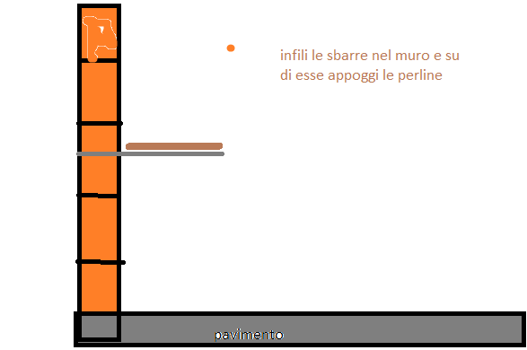

scusami se mi intrometto, non vorrei scocciare, io credo che se magari il muro perimetrale è buono e solido potresti fare dei fori magari da 16 mm ,equidistanti paralleli e convergenti, in essi infilarci piantarci delle sbarre di tondo di ferro, magari tondino pieno o tubolari, una parte resta infilata nel muro ed una parte sporge a sbalzo tipo mensola e su essi ci appoggi le assi in legno, non so a questo punto che soluzione potresti adottare.

schema sbarre orizzontali mensola
schema sbarre orizzontali staffe appoggio mensola.png (5.83 KiB) Visto 1259 volte

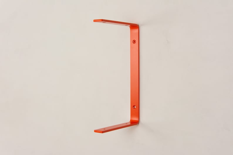

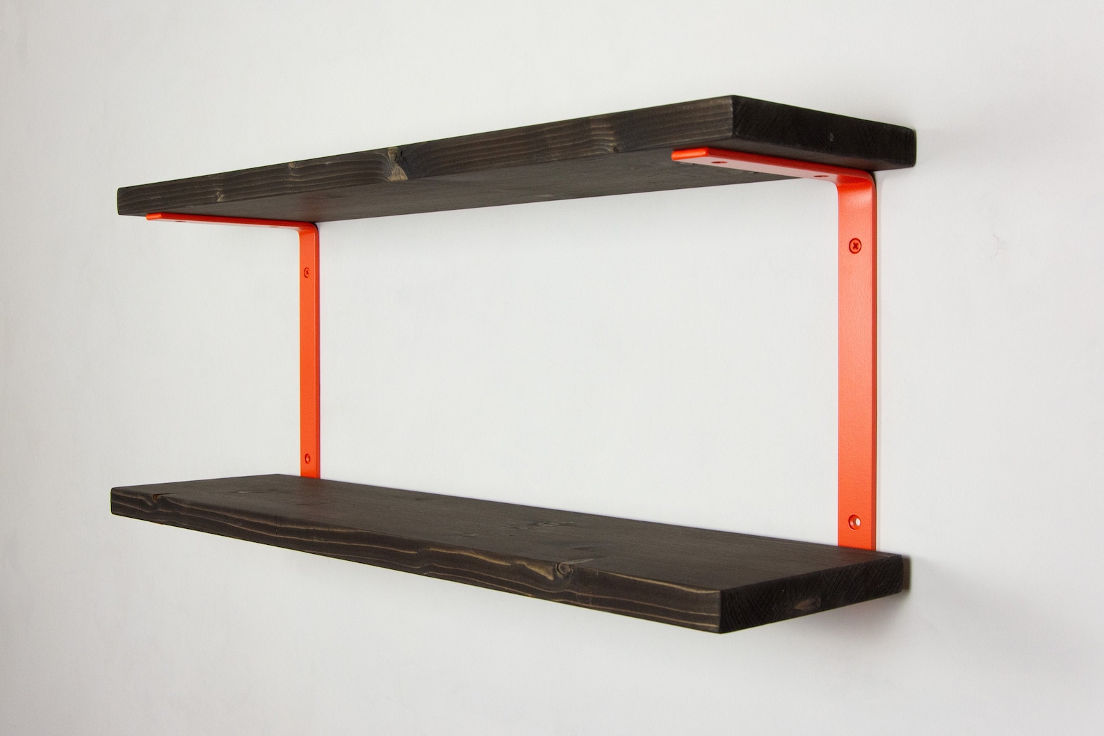

Bella soluzione! Però, se dalle parti non c'è spazio per inserire le tavole, ti tocca metterle prima di tassellare al muro i porta mensole. Poi dici che le trovi già fatte? Perché altrimenti ti serve la saldatrice, gli angolari, i piatti etc. etc.

giovanni ha scritto:Bella soluzione! Però, se dalle parti non c'è spazio per inserire le tavole, ti tocca metterle prima di tassellare al muro i porta mensole. Poi dici che le trovi già fatte? Perché altrimenti ti serve la saldatrice, gli angolari, i piatti etc. etc.
si certo si trova già fatta e l'asse si può inserire
con ripiano da 250cm lasciandone 35 di sbalzo per lato dovrei riuscire a cavarmela con 3?
Re: mensole per garage
Con tre viene una distanza fra gli appoggi 90cm. Siamo al limite... però se non ci carichi dei pesi esagerati vanno bene.
