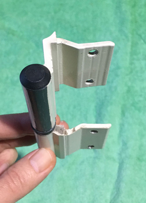

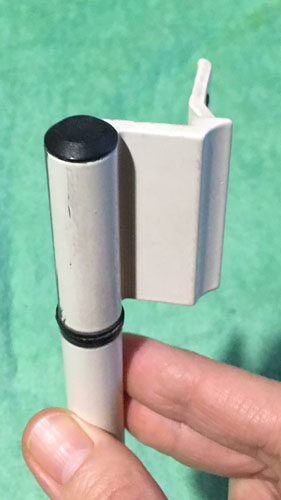

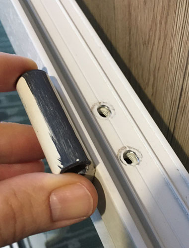

oggi ho smontato una finestra più piccola, giusto per capire bene le cerniere come sono fissate:
di fronte
di lato
particolari

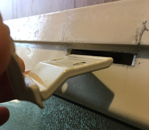

ulteriore particolare che il messaggio precedente non mi ha permesso di allegare:
come vedete dalla vista laterale, i fissaggi delle cerniere stanno sullo stesso piano, per questo non mi convince il discorso asola.
E quando l'anta è chiusa stanno esattamente di fronte fra loro sulla parte interna del telaio.
In teoria per poterle spostare lievemente si dovrebbero usare delle rondelle da frapporre tra cerniera, telaio e vite, cosa peraltro scomoda data l'esiguità della fessura che vedete in foto.
Oppure potrei provare a piegarle lievemente, col rischio di spezzarne una, sono in alluminio o cmq in lega.
Questo tipo di cerniere si trovano ancora in vendita? Se così fosse non avrei remore a fare delle prove.
saluti

Ok, ora penso di aver capito. Prendiamo come riferimento la tua ultima foto; ti ho fatto uno schizzo con la sezione della cerniera e della porta vista dall'alto. La cerniera naturalmente è quella superiore:
Avevi ragione te: occorre spessorare la cerniera per poter spostare la porta sulla sx. Io ho considerato delle rondelle o comunque uno spessore di 3mm, se poi pensi sia troppo puoi fare anche solo 2mm. Però lo spessore ce lo devi incollare, altrimenti non ce la fai a inserircelo. Poi devi di conseguenza allargare l'asola di passaggio della cerniera, altrimenti ti batte. Magari prima ci incolli lo spessore e poi guardi di quanto devi allargare l'asola. Ma io penso che se lo spessore è di 3mm anche l'asola la devi allargare della solita misura. : Wink :
