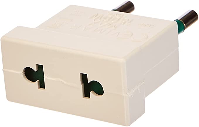

Lamkirads ha scritto:...Forse non ho spiegato bene, ma quella storta e nera è il caricatore del nuovo portatile! Comperarne uno nuovo, costa sui 50 euro, con il rischio che anch'esso sia stile dell'attuale...
E' vero, dalla foto si vedeva, è che lo avevo dimenticato :oops:
Però, dalla foto sembrerebbe un pezzo a parte, è possibile che sia un adattatore da standard americano a quello italiano?
In questo caso potresti trovare il solo adattatore di qualità migliore, tipo questo:

Si hai ragione, ho anch'io l'impressione che ci sia attaccato un adattatore, e avrebbe anche senso visto che la marca è americana. Però tirando anche molto forte, non si stacca.
Dovrei provare con una pinza e molta forza, ma temo di romperlo e peggiorare.
Comunque prima con una pinzetta ho lavorato alla convergenza della stanghetta storta, e in effetti si è raddrizzata. Ora và molto meglio...
Per ora lo lascio così : Chessygrin :

Devi provare con un giravite fino ad alzare il bordo dell'adattatore (ammesso che ci sia), a volte c'è un dentino che evita che si possa staccare accidentalmente-
