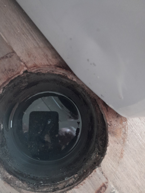

danieledanny ha scritto: mer 27 set 2023 2:52 pm Immagine
Per fugare ogni dubbio apri questo sifone che sembra avere qualche problema. Con qualcosa che faccia leva sulle due alette di plastica, tipo una pinza o i manici di una tenaglia, ruota in senso antiorario, quando si è allentato tiri verso l'alto e lo togli.
Il WC è ok.

ENRICO51 ha scritto: gio 28 set 2023 9:06 am
Il WC è ok.
oramai domani ...

La piletta ora la cambio subito,ho pulito anche dentro per quello che si può,penso che il problema sia proprio lì
Messaggi: 2538
Re: Si sente Puzza nel bagno, specie dal WC, come posso risolvere? Problema pozzetto esterno?
Quello è il coperchio ad espansione da cambiare. Nel pozzetto cosa c'è? Se c'è materiale stagnante va rimosso e pulito tutto, deve rimanere acqua pulita. Fai anche qualche foto per vedere se è correttamente sifonato.

ENRICO51 ha scritto: ven 29 set 2023 10:11 am Quello è il coperchio ad espansione da cambiare. Nel pozzetto cosa c'è? Se c'è materiale stagnante va rimosso e pulito tutto, deve rimanere acqua pulita. Fai anche qualche foto per vedere se è correttamente sifonato.
Già fatta la foto se vai indietro l'ho messa....qualcuno gia mi ha risposto che non è sifonato,quello ogni tanto lo lavo faccio scorrere acqua corrente perché li si ferma di tutto poiché passano gli scarichi di altri condomini

Per pozzetto intendevo quello sifonato nel pavimento del bagno, quella che tu chiami piletta. Il pozzetto esterno è un'altra cosa, quello è condominiale e non puoi fare niente da solo.
Quello non é condominiale ma nel mio giardino,ognuno ne ha uno che poi va a collegarsi con quello condominiale dove c'è la pompa immersione che tira in fogna
