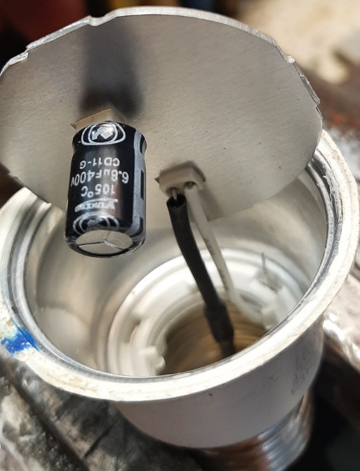

Ho sollevato la basetta ed ecco il sotto:
Lampada led da riparare2.jpg (104.29 KiB) Visto 5929 volte
e questi sono i valori del condensatore:
Lampada a led da riparare3.jpg (106.1 KiB) Visto 5929 volte
Che faccio lo cambio a prescindere? : Rolleyes :

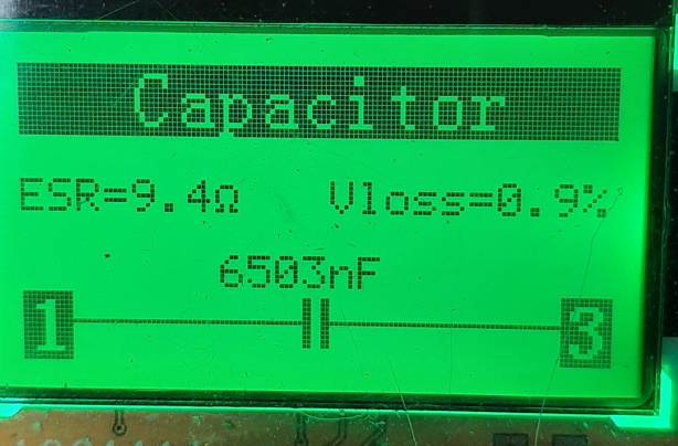

Da questa tabella si evince chiaramente che al massimo l'ESR di questo condensatore deve essere di circa 0,3 Ohm... mentre qui è di 9,4 Ohm.
Quindi va cambiato. Ora guardo cosa riesco a trovare fra il materiale che ho a disposizione e poi ci si aggiorna.
Comunque, pensando anche al condensatore di mariobrossh , questa è la prima cosa da guardare quando una lampadina fa la luce fioca. ;-)

giovanni ha scritto: dom 18 feb 2024 12:11 pm Da questa tabella si evince chiaramente che al massimo l'ESR di questo condensatore deve essere di circa 0,3 Ohm... mentre qui è di 9,4 Ohm.
Si evince che deve essere tra i 5,6 e i 6,5 (6,8 microFarad 400V), quindi cambialo.
