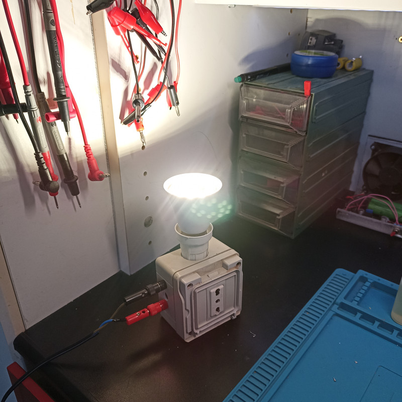

Solo un insano di mente come me poteva cimentarsi nella riparazione di
una lampadina a led che faceva una luce fioca :lol:
ebbene più per curiosità che per altro l'ho aperta ed ho scoperto
che i led erano tutti buoni ma la tensione ai loro capi era troppo
bassa e cioè di circa 15 volt, quindi l'ho aperto ed ho scoperto
che il condensatore elettrolitico da 10 mf 400 volt aveva l'ESR troppo alto
e così l'ho sostituito on site ......... : Rolleyes :

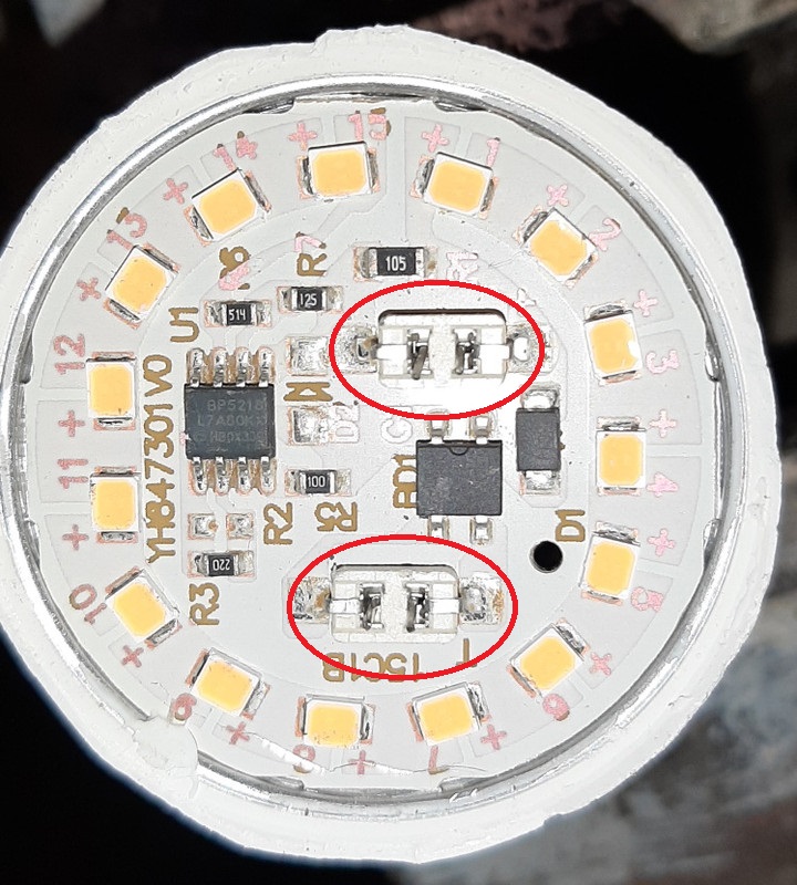

Allora ho aperto la lampadina che faceva poca luce e ho trovato questa situazione:
Di sicuro è bruciata la resistenza R2 e il diodo D2... poi per il resto non si sa. Non sapendo il valore di questa resistenza io intanto proverei a ponticellarla. Di trovare lo schema neanche a pensarci... magari aspettare che se ne guasti una simile, per vedere il valore della resistenza. Oppure tentare con una di 220 Ohm?

giovanni ha scritto: sab 17 feb 2024 12:41 am Di sicuro è bruciata la resistenza R2 e il diodo D2...
non credo, la R2 mi sembra in parallelo a R3 e quindi, secondo me, potrebbero non averla montata; anche le piazzole del diodo non mi sembra ospitassero un componente.
MA fa poca luce perché si accendono solo alcuni led o si accendono tutti fiochi?
Messaggi: 2381
Re: Riparazione lampadina a led
Tensione ai capi di C1 ?

Questo è il datasheet del driver BP5218E.
Messaggi: 9792
scossa ha scritto: sab 17 feb 2024 9:44 am
Hai ragione... difatti anche se i due componenti fossero bruciati non è che si volatizzano. Riguardo alla luce, ho visto che tutti i led si accendono, ma tutti fiochi.
Messaggi: 17670
misura la tensione dove ho cerchiato
