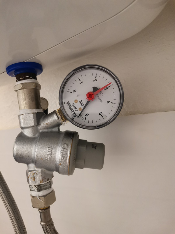

[img*]https://i.postimg.cc/G2JNRny6/IMG-20240402-085148.jpg[/img]
Ciao questa é la foto del manometro questa mattina dopo che il boiler é stato spento tutta la notte!

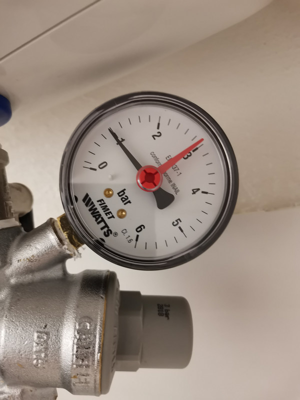

https://i.postimg.cc/JzCkjvnd/171204200 ... 544953.jpg
Questa invece la foto con il boiler in funzione, dovrebbe mancare poco prima che staccasse il termostato acqua 60 gradi...
Nn so più cosa dire..
Messaggi: 9959
Re: Boiler - La valvola di sicurezza perde
Sei sicuro che la temperatura sia corretta e non vada oltre i 60 gradi impostati?
