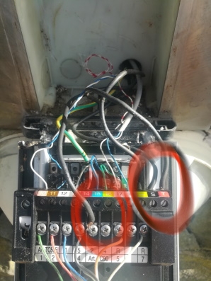

Sì si capisco che troppe cose possono confondere,ma pensavo e sicuramente sbaglio che i fili neri più massiccio che ho cerchiato nell'immagine fossero dell'alimentazione, perché sinceramente a parte quei fili piccolissimi non ho visto in nessuna delle postazioni interne dei videocitofoni fili che corrispondessero così ho pensato che potessero venire dall'alimentatore o quei due "così" che si trovano nel quadro elettrico.mi è sembrato strano anche a me e domani se ce la faccio,dopo aver tolto corrente al trasformatore,provo a fare tutte le prove possibili. Tu avevi visto fili più spessi che non fossero quelli neri?se guardi nelle foto non trovo niente di simile nelle postazioni interne. L'altro modello di videocitofono l'avevo citato soltanto perché WiFi quindi con chiamata da remoto e forse perché può gestire anche la suoneria aggiuntiva ma se deve essere un casino lasciamo stare grazie di tutto per adesso

esatto, i fili sono quei due, non ha nessuna importanza
che provengano dal vecchio alimentatore tanto deve essere
eliminato.
Il kit di cui si parla nel video è quello che ti ho linkato io
nella prima risposta e come ti ho detto costa quasi il doppio
rispetto a quello base quindi vedi tu quale vuoi prendere

Questa volta ho fatto i compiti penso abbastanza bene ma sicuramente per la mia ignoranza in materia c’è qualcosa che non mi quadra. Sono partito dal citofono esterno e vedendo che veniva (penso) alimentato da tre fili neri con stessa sigla come si vede da foto uguali a quelli riportati sull’alimentatore ho provato a farci passare corrente e fortunatamente la lampadina si è accessa. Purtroppo è il punto più lontano, dubito si potesse fare di meglio e comunque sono quelli di spessore maggiore, forse è possibile accoppiarci insieme anche due dei filini bianco/blu che anchessi penso vadano all’alimentatore. Poi ho fatto delle prove per andare ad uno degli interni al P1 del P.seminterr. non mi interessava ammeno che non fosse passante da li la linea. Sull’alimentarore con sigla PS140, da come si vede nella scritta accanto(monitor n.3/2/1, ho pensato partissero i fili che pi arrivavano alle varie postazioni, adesso prendendo e sciogliendo tutte le matasse di cavi ho notato che i cavi con dentro 6 fili colorati partono da questo alimentatore e raggiungono (penso) le varie postazioni. Comunque i fili nero e rosso con scritta +/- li ho collegati e la lampadina si è accesa ad un videocitofono(quello zona camere) visto che sia in garage che in questa postazione P1 c’era anche due fili binco/celeste inutilizzati ho pensato di collegare anche questi (per creare un filo più massiccio) e cercare di replicare le dimensioni di quello di alimentazione che viene dal cancello esterno. La lampadina ok accesa, ma ha questo punto c’è qualcosa che non mi torna. Per prima cosa quado ho collegato filo bianco/celeste (quelli inutilizzati per capirsi) tutto ok, invece quando ho collegato quelli rosso/nero c’è stato un millisecondo di (forse corto) luce che si è spenta, un attimo e la cosa non mi è piaciuto. Inoltre come avevo scritto ieri ero riuscito a collegare i due videocitofoni del P1 usando i fili rosso e giallo (anche qui millisecondo di buoi) , e quindi adesso come fa il filo rosso ad essere collegato anche giù? Forse la corrente rientra dentro l’alimentatore e la lampadina si accende. Per me è un mistero. Per quel che ho capito però e provate sembra che lo schema sia video esterno collegato con primo alimentatore ps 100 e poi audio e video e alimentazione partono dal secondo alimentatore PS140 e vanno alle rispettive postazioni, per capirsi sembrerebbe che le tre postazioni non siano collegate direttamente fra di loro quindi per collegarle bisognerebbe ritornare in garage all’alimentatore giuntare i fili e ripartire. Proverò a fare altri tentativi ma quel mistero non mi torna.Grazie per adesso
