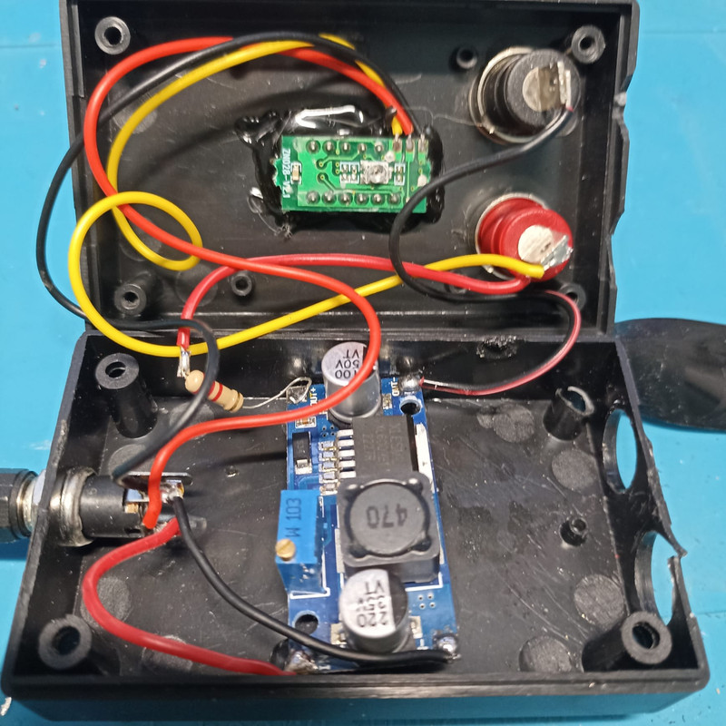

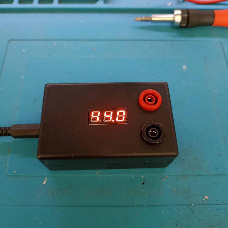

Volendo ti puoi auto costruire un semplice tester per diodi led,
come ho fatto io con questo piccolo modulo step-up converter
che a fronte di una tensione di 5 volt in ingresso è in grado di
erogare fino a 44 volt regolati in corrente
è in grado di far accendere un solo led così come intere
strisce led come quelle montate sulle tv che funzionano
a tensioni molto più alte.
